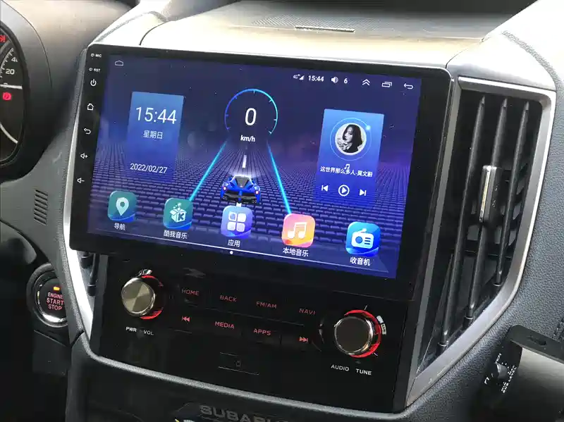

19森刚买来的时候,为了解决车机的问题,尝试了各种方法(详见之前发的帖子)。随着这两年安卓大屏方案厂商的发力,各种功能提升极快(8+128G, 360, carplay, hicar),之间陆陆续续也看到一些针对森林人的改机方案,但都不是想要的样子,特别是改后的外观。
于是趁着过节,按照自己的设想,结合安卓大屏和原来的车机尝试了一个新的方案。改的步骤较长,中间也得到不少帮助。先把改后的样子发出来,过程后面陆续整理。

三、结构融合
考虑了一段时间,基本形成自己想要的外形:有一个大一些的屏幕(9寸正好不遮挡出风口),同时改变下原来中控平直的造型,大屏离乘客近一些也会显得更大。 给个完工后单机的前后对照。

这样可以实现的效果包括,1)按钮可定义;2)按键可定义;3)面板灯有效可控;4)安卓大屏机左侧原来的几个小按键任然有效。
将所有部分拼接好,就是下图的样子了。
将所有部分拼接好,就是下图的样子了。

总体感受,
现款的安卓大屏速度很快,开关机和各种程序基本都是秒开。音质明显好于原车机,没有明显的噪声,带BBE,DTS音效。带有低音炮接口,接低音炮很方便,下拉菜单也有低音炮的开关。方向盘按键和外界按键旋钮功能都可自定义,这样用起来很方便。自带的软件适配都不错,例如酷我系列,高德导航,音乐播放器等等。
不足之处在于收音机信号略弱于原车机(实在不愿意加装收音信号放大)。
另外,由于森林人倒车摄像头是6V电,因此不用协议盒很难直接供电。建议大家直接实现360即可,这样就绕过了这个问题。
总结如上,限于时间和表达能力,有不清楚之处再交流。上述供各位爱好动手的TX参考。
