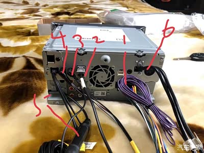

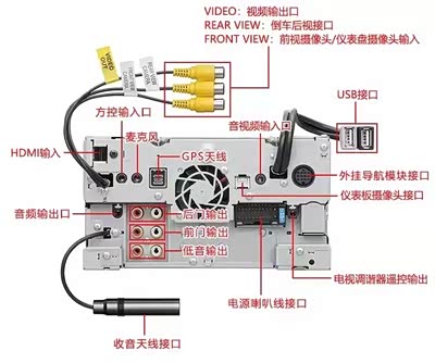

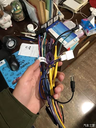

接下来把机器拿出来,把商家做好的线分清楚先插在机器上。
这图很重要,对插先搞清楚这张。
这个是方控电源音频集成线,对了紫色那个是倒车检测线。我不会装哈哈哈
1是方控音频电源什么的集成线找的合适对插即可,务必插紧 。2是gps天线线找到对插即可,gps可放在机器上面。3是麦克风线这个大家都能找到。
4是方控输入口,线是和集成线在一起的枪型黑色头,有点像以前那个很古老的3.5mm耳机线。5是收音机接口,这个是集成线路里大的那个直筒插头,对插就行。
6是usb端,卖家一共给了两条对插即可,很好找到。

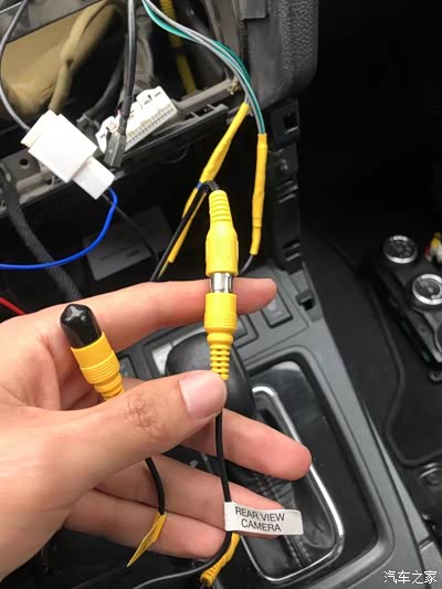

到这里还有个黄色的插头,这个插头是接倒车影像输入的,这个头是和第二张图左上角那三个插头中的第二个对插的,先不急。这样主机上的线已经接好。

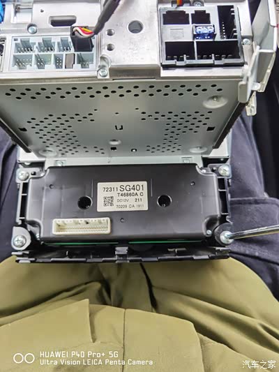

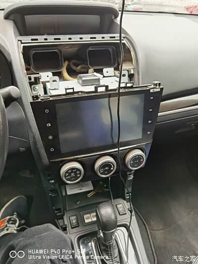

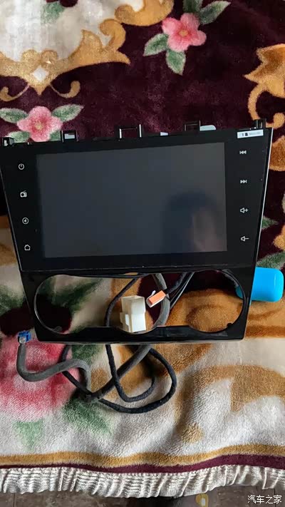

接下来就是拆好帮手机器。这一步我就省略了,因为论坛有大神有详细作业我等会放链接,先上几张图吧
就一个字翘,可能旁边还有两个螺丝,我由于换过,很多螺丝都没上所以拆下比较容易!
面板螺丝卸下来
面板和双闪插头别忘记拔

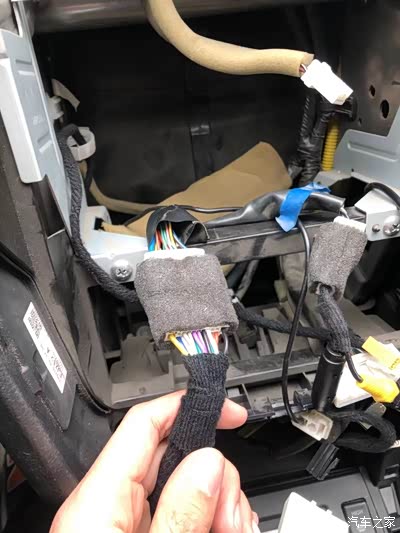

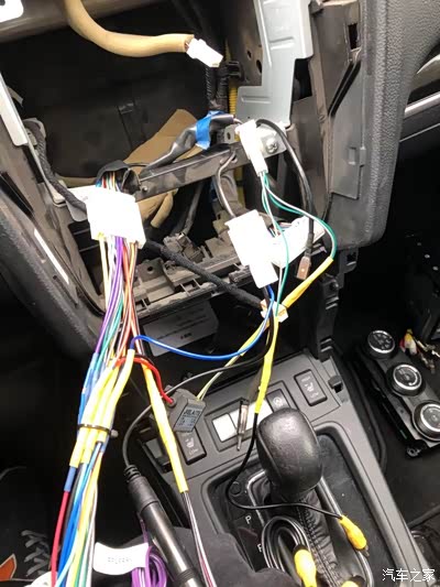

之后变开始接线
找到这股,把好帮手的转接线拆下来对插成建伍的,另外还两两股包海绵的也都拔下来,把集成线里合适的对插即可,这里稍微摸索一下就可以,没什么难的。

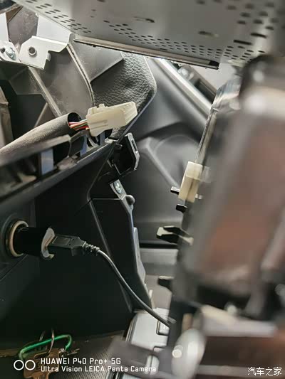

至于usb线走线即可,走到手套箱里,不难的。麦克风线我是往仪表盘方向走,从主驾驶方向穿过去到空调出风口,这个随意。gps线直接粘在主机顶放上面即可。一些匹配不上的线放一边,不是所有线都要插,能插就插。
大概走完线是这样。
这个是倒车影像插头,之前说过,想要正常使用影像需要从后尾灯拉线,我能力有限先这样弄着。反正还有倒车雷达凑合吧。
然后理清线路,该包的地方包,不要有异响即可。向着相反方向装回去。

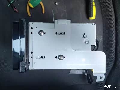

注意支架孔位,借卖家一张图,用原来好帮手也行。卖家也有送的。

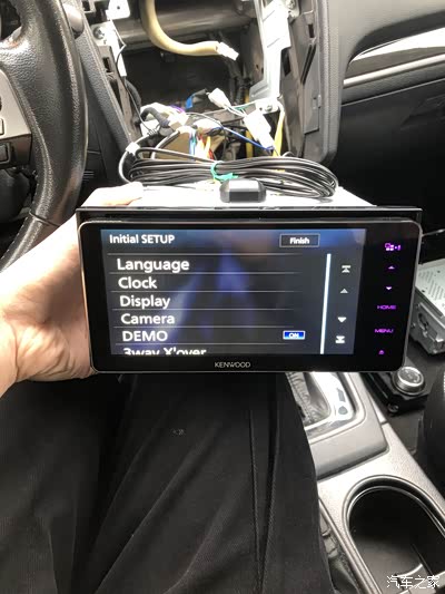

最后调试
语言选第一个,里面有个目录选简体中文

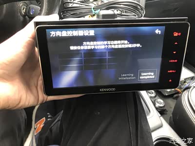

方控设置里面找,先按要设置的建,后面会弹窗,都弄好右下角点一下即可。我只设置了电话音量大小切歌静音什么的,其它没弄。

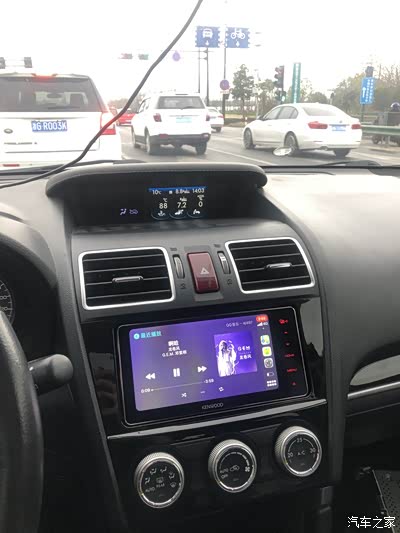

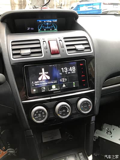

整体效果
无线carplay很香秒连基本。
