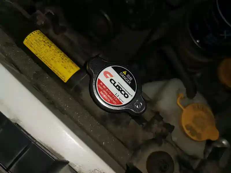

闲来无事。淘了点cusco水箱盖.刹车顶,还有机油透气壶。水箱盖拆下拧上就可以了。刹车顶卸下机舱内保险盒盖子。拧下螺丝以及附件螺丝。看了一些帖子,听说附件螺丝很难上,我是我亲手试了一下,其实没那么难,只要工具到位就可以。
水箱盖
