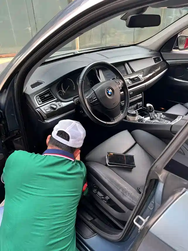

师傅开始折腾,obd 连线检查
拆出原来的主机,网关,cas 模块
