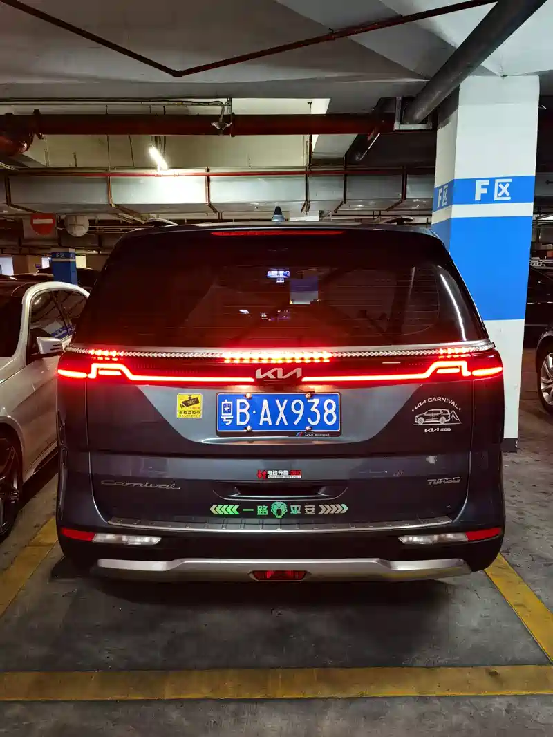

由于嘉华的转向灯设计在保险杠那里,位置比较低,会造成后车跟车太近时观察不到转向灯。所以想办法用最低成本来改造,打造一个具备流水转向、小夜灯和刹车灯一体的类似贯穿式的灯带,与原车的贯穿式尾灯搭配在一起,远看还是看不出改装的痕迹的。
改装效果展
此处省略1万字。。。。。。。
改装清单:1.8米的灯条、4个5A的保险接线、5芯的SM接头
材料+人工费不到200元
自我感觉,就是流水转向的灯条长度太长了,1.8米的灯条,左右转向灯都有90厘米了,导致看起来不是很协调,转向灯条要是能缩短一般到40厘米长的话,就协调好看了 。
