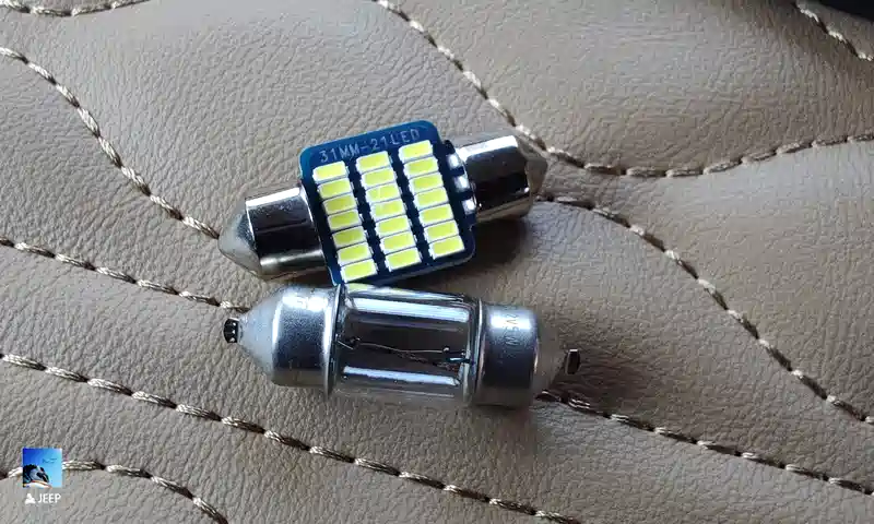

21款嘉华是一台好车,但唯独化妆镜、手套箱和后牌照灯使用的是卤素灯泡,拉低了整车档次,因为使用习惯和使用场景本次不更换后牌照和手套箱卤素灯,下图介绍一下化妆镜LED灯珠更换步骤:
购买12V电压31mm尖头LED灯珠,两个价格包邮10元以内。

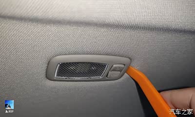

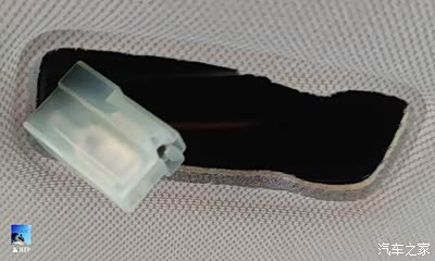

关闭开关,用撬棍从灯的一端向下撬出整个化妆镜灯总成
按住白色插头两侧将化妆镜灯总成和插头分离

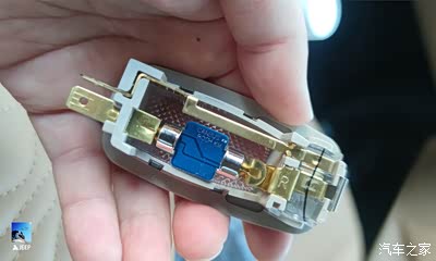

取出卤素灯泡,安装LED灯珠,如果簧片较紧可用配送的螺丝刀对簧片位置调整,然后安装LED灯珠,注意灯珠安装方向。

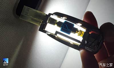

安装插头并打开开关,测试LED灯珠是否正常点亮。

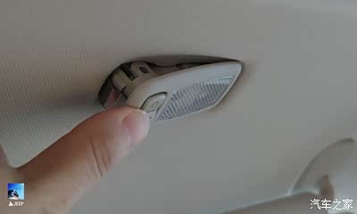

将化妆镜灯总成推入车顶孔洞
打开开关调整周围绒布,将呲出的绒布塞入灯罩内。

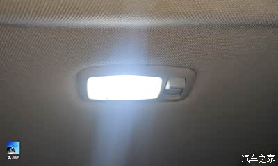

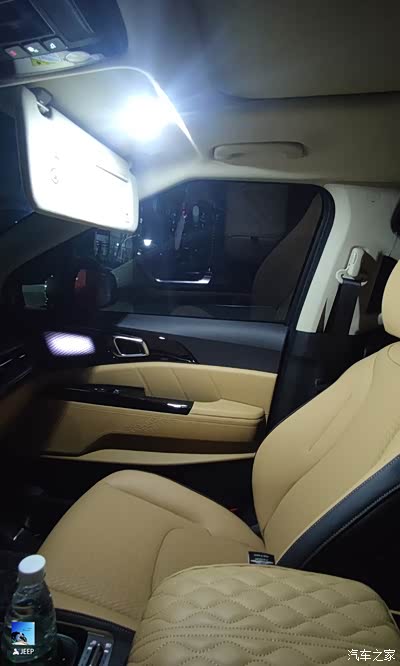

安装后的效果,好像有点太亮了。
