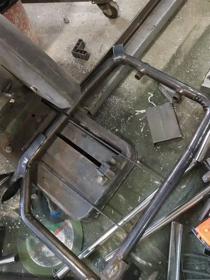

房车在上公告的时候本来考虑5座,可是后来听取家里人意见又要了6座,考虑怕超载。可真正改完房车后,发现前排座椅中间位置基本不坐人,而且驾驶员到后面很不方便,后排人员与前排驾驶交流很是有间隔,一直想改,但是没有太好的方案。既要保证座椅数量,又要考虑我想要达到的效果功能,后来决定这样改了。
拆完座椅切割,去掉10厘米高度
切完了
焊接
切掉前后挡块
焊完
试装前翻效果,看角度
后翻放平效果
角度都很不错,明天从包座椅
