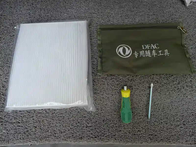

虽然选购这类车的都是老手,但也有新手不是?怎么样自己动手换常规保养件也是需要与大家交流、普及下的:
首先你需要有一个全新的滤芯,再加上随车工具中的十字螺丝刀,别说你不知道它是两头功能:
御风这款车的空调滤芯与大多数车一样,都在副驾驶员位置的手套箱下方:
