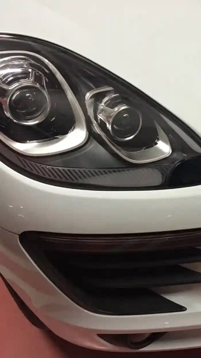

昨天刚提的车,发现两个大灯里面有雾气,打电话问4S店,说是正常的,说保时捷都这样,又问汽修的朋友,说密封有问题要维修,我现在不知道到底这个情况正常不正常,有哪位高手帮忙看看啊,万分感谢!

乐乐思密达 2016/10/26 11:21:30 发表在 板凳
是的说是正常的,所以很奇怪,不知道是不是正常的?
有水珠就可以索赔了,,明白了没,呵呵,,有用望采纳
头一辆车 关禁闭 已屏蔽
飞度
4s的给你的解释是大灯有呼吸功能,,雾气过两天会消失,,不形成水珠没事,,,,所以没水珠他不索赔,,有用望采纳

xuelian198712 关禁闭 已屏蔽
帝豪
你这个情况确实是大灯起雾,是正常的。
因为大灯也不是同外界完全封闭的,因为当开灯时里面温度很好,就需要向外排气,熄灯之后又需要进气,以保证内外气压平衡。这就要求大灯要有通气口,但这个通气口是兼顾透气和密封性能的,确保不进水。至于起雾,可能是因为近期雨水比较大,空气中的水分多,随着空气进入等内,凝结在灯罩上造成的。起雾可以不管,几天后自然消失。如果着急,可以用电吹风中档温度吹一下,就没有了。

      小海海2016 2016/10/26 11:25:19 发表在 4楼
      正常的 我的也有
      喔喔,不好意思我想问一下那以后会经常有吗?

      86138516 关禁闭 已屏蔽
      Macan
      不正常 我的从没有过
      排骨好吃 关禁闭 已屏蔽
      Macan
      新车的话,正常,来两次就没了
      PORSCHE小小期待 关禁闭 已屏蔽
      大灯里面有雾气是正常反应,保时捷卡宴麦凯 帕拉梅拉都是这样的,大灯开启一段时间就可以蒸发了
      深蓝色198503 关禁闭 已屏蔽
      这是正常的,可以查看随车驾驶手册,大灯章节,有说明。
      岁月如金丶 关禁闭 已屏蔽
      正常的,我也有
