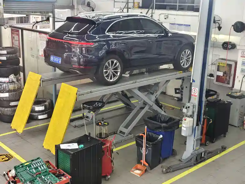

        不知不觉已经7万公里了,各方面运转状况都正常,只是停车入库低速挂倒挡,偶尔会有抖动,Macan的分动箱通病 ,倒也不必要大惊小怪,如果一直拖着不管,严重的还是会 损坏 分动箱的离合器片,质保内可以索赔换分动箱,质保外当然也可以拆开更换离合器片,但花费总是不小。所以,换油还是要趁早,有轻微症状就马上换。于是上网查攻略,然后购买1瓶分动箱油,找个修理厂更换。
上架
