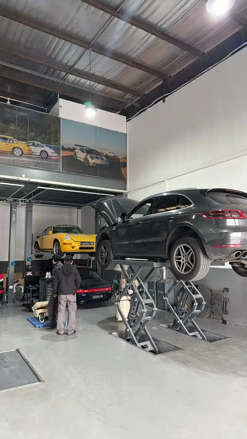

对比了一下最终没有选择途虎,主要他家没有原厂油液。几万公里才换一次的变速箱油还是原厂的放心点,兴许心理作用也占了一小部分吧哈哈。这家店是朋友推荐的,专修保时捷,他先后换了三台保时捷不管是保养还是整备都是在这里做的。信他的肯定没错

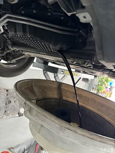

机油放出来麻麻黑,这个颜色感觉非常到位~

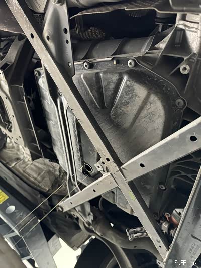

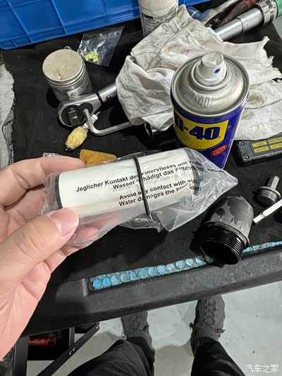

更换变速箱油+外置滤芯。Macan是和卡宴一样,有两个滤芯的,一个外滤芯一个内滤芯。这次只需要更换外滤芯,所以油底壳也不用拆。下一次再换油的时候要连内滤芯和油底壳垫片一起换了~
看不见的地方用料还算扎实,油底壳没有减配,至少不是塑料的

原厂变速箱滤芯~

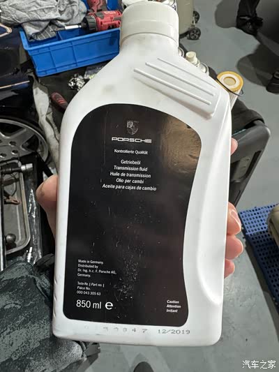

原厂分动箱油,正常一瓶一升,保时捷的是850ml的,但就这样还剩下小半瓶没用掉。更换分动箱油的好处是可以清除差速器内铁屑,避免前后动力分配不均。其实检查一下没问题可以不用换,但是省心就一起换了吧
