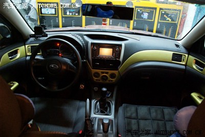

于是新近入手12款森林人原厂cd机头一台,型号:PF-3304B-A
3.5寸小屏,支持倒车影像,支持AV输入,支持蓝牙,支持USB,等等

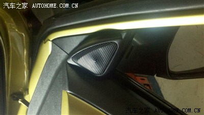

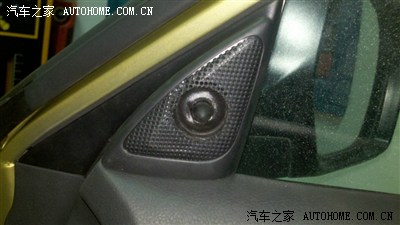

1、原厂6寸,换6.5寸需要垫圈
2、高音头太大,压根塞不进高音盖子,高音盖子只能塞25mm左右的单元。。
3、分频器的固定,隔音,止震等等。。
高音喇叭不带电容分频,那就必须用分频器
于是放弃这对高音头,淘宝看了半天最终入了一对子弹头
美其名曰: KEF绢丝膜子弹头带散热高音头汽车音响改装喇叭
查来查去不知道功率,最后被我查到丫是vifa代工的。。汗。。
子弹头带了电阻,坑爹的我又已经把分频器塞进门板上了。。
好吧,不管了,音质有影响就有影响吧,装上试试再说
修修改改终于塞进高音盖子了,却发现子弹头太尖,顶住了高音盖
于是修改了下高音盖,挖了个洞。。
不好看了,又想着怎么遮这个丑。。
又找到了个好东西:26mm的导音孔。。不过太长,问题不大,加工一下。。

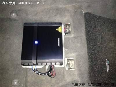

好吧好吧。。搞都搞了。。上个功放吧。。
又在一顿看来看去之后,最后看上了阿尔派最便宜的那款PMX-F640
我要求不高么。。。。
CD机拆下来,前左前右后左后右全部接到副驾座下。。
又从电瓶拉了一根电源线从车底钻进副驾座下。。
这中间其实省略了好多字。。
比如40A的自动保险丝,比如10平方的电源线,以及一堆零零散散的小东西。。就没图了
啥也不用说了,音质还算满意。。跟网上花了大几万的人没法比。。但总比原厂好很多了。。
后又换了一对vifa的低音喇叭,就这么收工了。。

机头:歌乐 PF-3304B-A
功放:阿尔派 PMX-F640
前声场:KEF绢丝¥%…*()…& -> vifa代工 XT25系列高音头
              漫步者 F656A 6.5寸 中低音喇叭
分频器:漫步者 无损套装带的二分频
后声场:vifa代工 6.5寸 纯低音喇叭
后期处理:翼豹高配版高音盖换装,高音头子弹头开孔避让,导音孔装饰环,等等

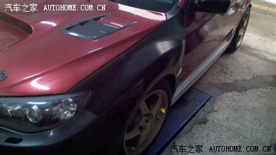

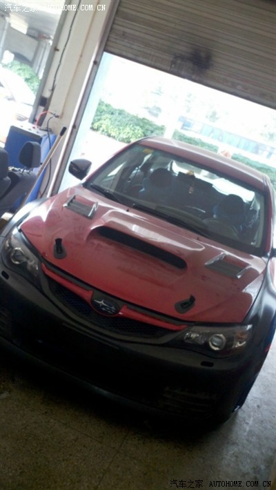

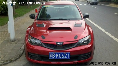

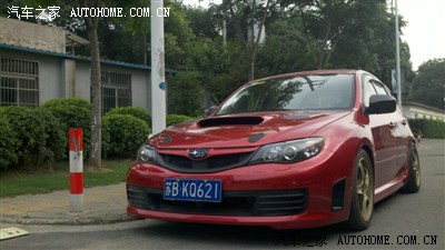

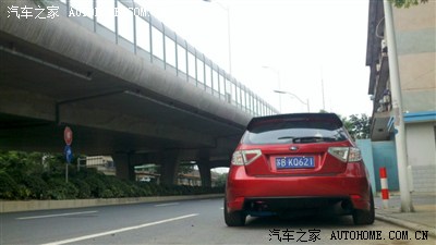

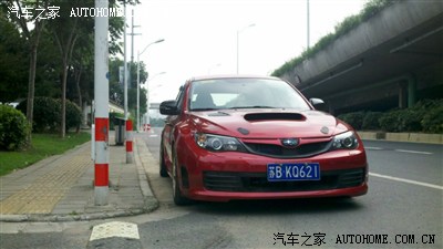

然后呢,没事搞搞外观呗。。
某些人没事就拆
我跟某人相反,我没事就加装,这个那个的
喜欢啥装啥,我不至于被个爆改翼神在路上秒了我
我就非得一脚油门追上去,不值得。。对不?
嘿嘿嘿。。。不需要说了吧。。算是圆了个梦。。。
我个人觉得,11款那个头还是适合三厢多点,两厢乖乖用08-09款的前脸很合适
而且还能剩掉一个中网的钱$%^&*(!*&(一个中网其实没几个钱,当我坑爹。。)

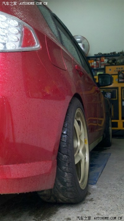

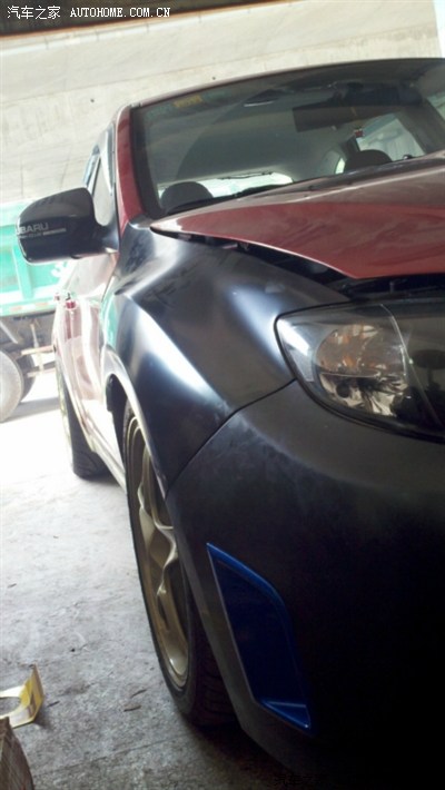

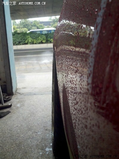

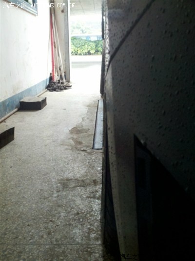

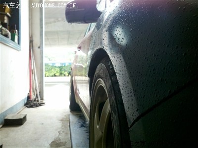

之前前后轮倾角设定为负的3度50分
后因前叶子板过宽,现设定为前1度30分,后倾角不变
(综合考虑前后的轮上负载差,前后倾角对差速器的影响可以忽略不计,比轮毂前后配对中差的影响小很多很多。。)

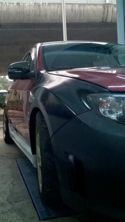

其间看过P_G的作业,说是侧裙会有长短的问题
对本来就没侧裙的两厢寨版来说,其实不然,原厂侧裙直接一装,也就那么上去了。。
毫无鸭梨~
最终喷完漆的效果如下,油漆未干。。。
刚喷完漆就急急忙忙搞喇叭,碰掉了一点漆,结果等油漆干透还得重新修整一下。。
