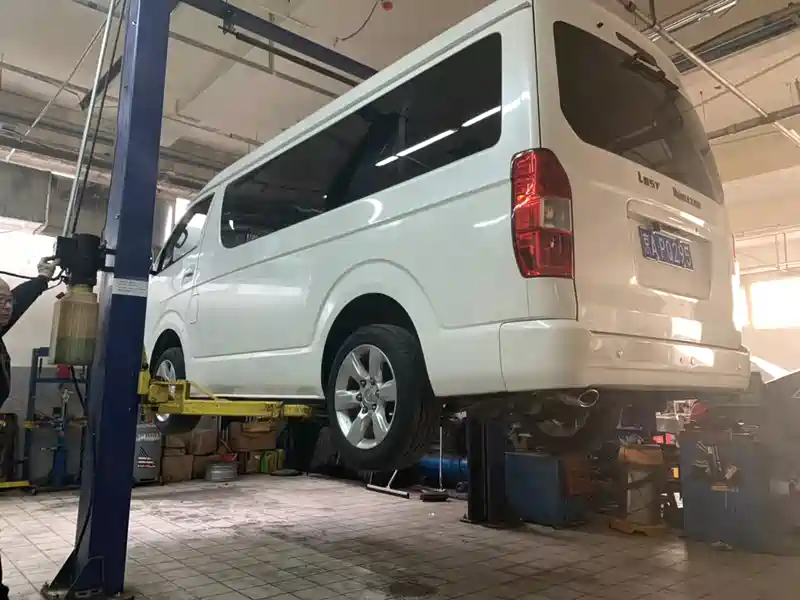

吊起来拆芽孢
拆掉半轴
原车的芽孢拆掉准备换角齿、盆齿、差速锁

经过了长达五个小时忙碌速比差速锁改装完成,首先发动机的声音真的与我无关了,用千斤顶顶起一侧,差速锁马上介入轻松脱困,接下来找个机会去山里跑一圈期待效果。
周末跟朋友去房山一个废弃的矿洞,矿洞向下延伸,路面非常烂,朋友两辆4驱suv尽然没上来,海狮意外的轻松搞定,心中窃喜钱真是没白花。
