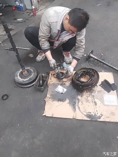

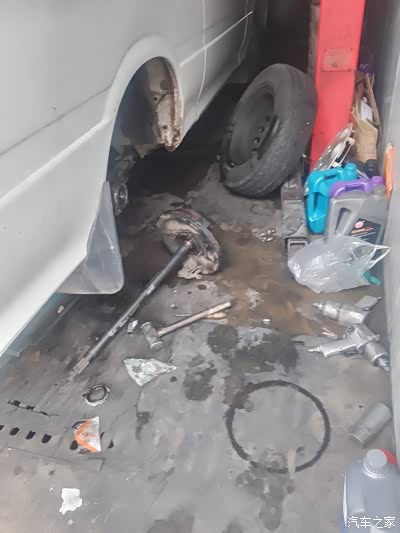

半轴已拿掉,才跑一万公里轴承又坏了

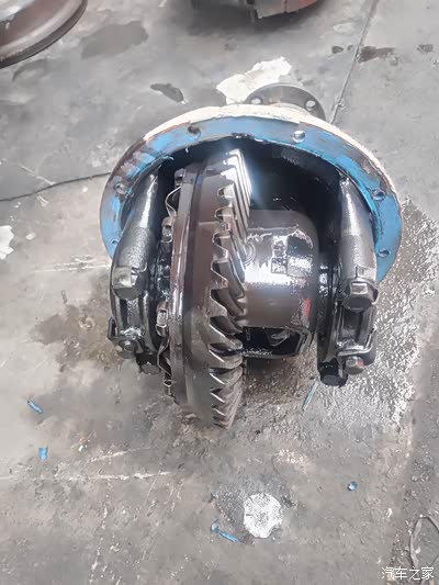

原车差速器转起来有框量
咸鱼收的原车差速器
已经拿掉,都是油

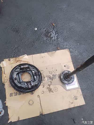

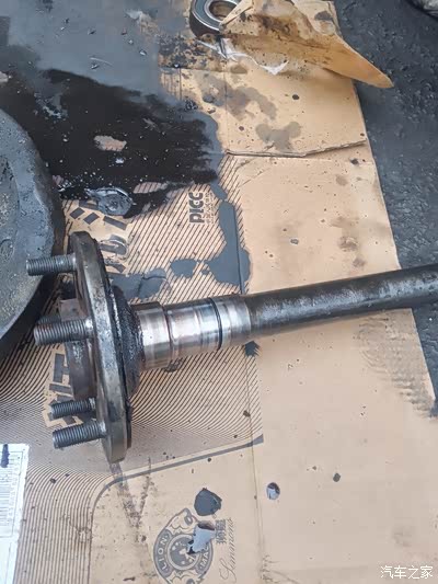

经检查不是轴承的问题,是半轴磨平了

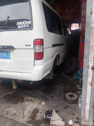

轴承都退了,留了油封,对面就是汽配城拿什么件都方便

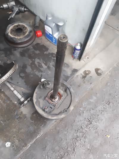

半轴安装完毕,半轴190,内外油封25,汽油刷的挺干净

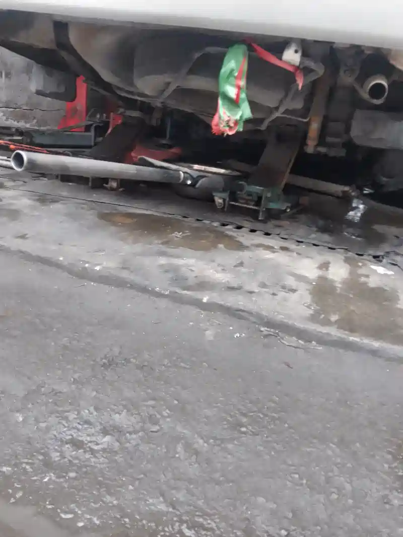

准备装车
拆装挺快的,就是半轴没在一个库房等了许久,工时加上齿轮油420    换下来的物件看能卖多少钱
