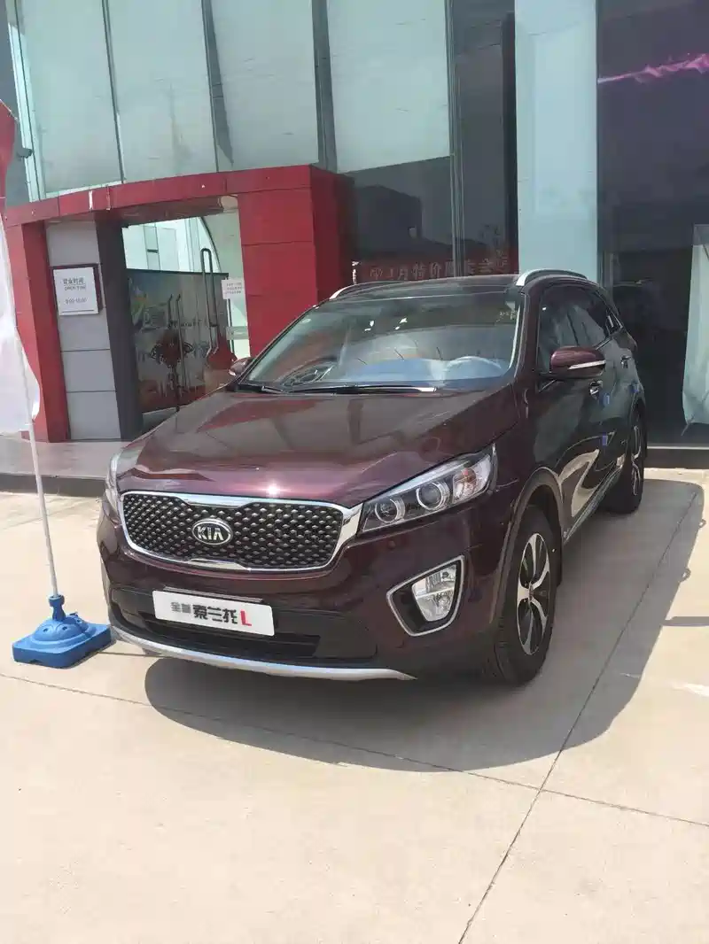

这个紫霞红,一眼相中,虽然不需要七座,但还是当时顶着每2年上线检测的麻烦。当然现在好了,新车无论5座还是7座,统统前6年免上线检测。

2017年4月一个偶然的机会得知当地经销商处,有几辆国五的柴油版索兰托,看了一次车,果断全款选了一辆自己喜欢的紫霞红7座。车是2016年11月生产的,国五排放,而且不需要加尿素(虽然老夫尿频,不让尿更好!)。尽管当时只优惠了两个座椅的钱,全部下来,上路32万。
