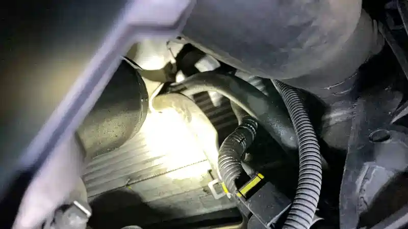

       因为下周准备出远门,所以这两天自己检查了一下车况,偶然发现中冷器上面和附近管道上有不少油渍,通过索友群请教车友后,还是不太放心,今天特意开车到了长沙的一家进口起亚专修店,老板说是涡轮排出的机油气,正常,喷点清洗剂,水冲一下就OK了。没想到冲洗完之后,出事了......
这就是渗油的地方。
