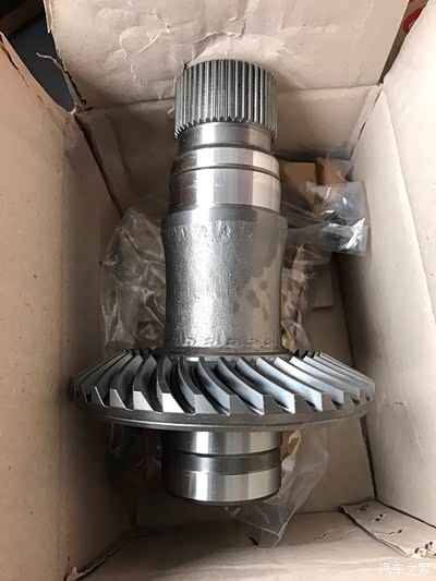

接下来我查找了不少关于索兰托四驱修理的帖子,在车友的帮助下,我自己购买了配件。其中有差速器母齿、分动箱齿轮、右半轴连接轴、7个油封(变速箱和分动箱)、变速箱油、gl5齿轮油、防高温锂基脂。

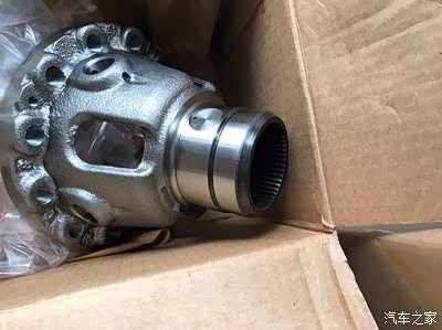

差速器母齿部分已经磨平

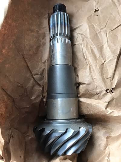

分动箱公齿生锈了,有磨损。

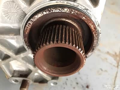

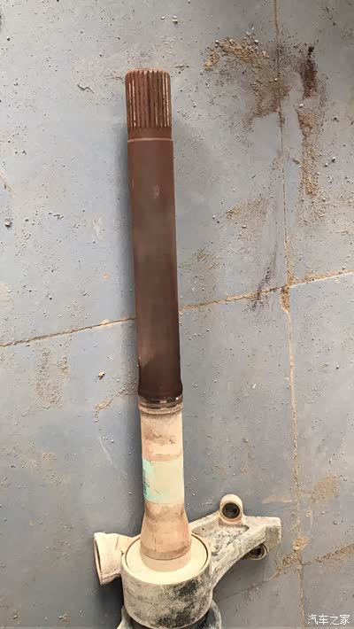

右半轴连接轴生锈了,齿轮部分有些许磨损。

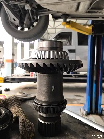

维修需要把变速箱和分动箱拆下来,更换里面的配件。这里有一个需要注意的地方,如下

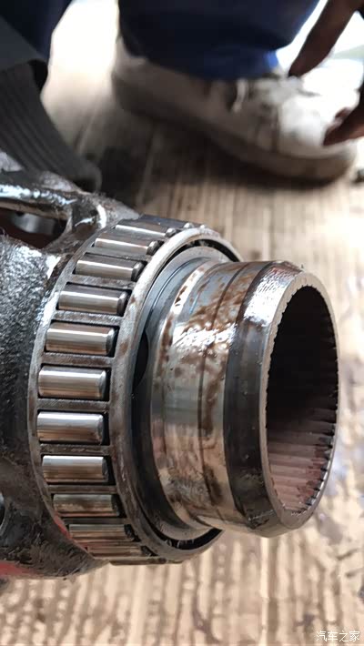

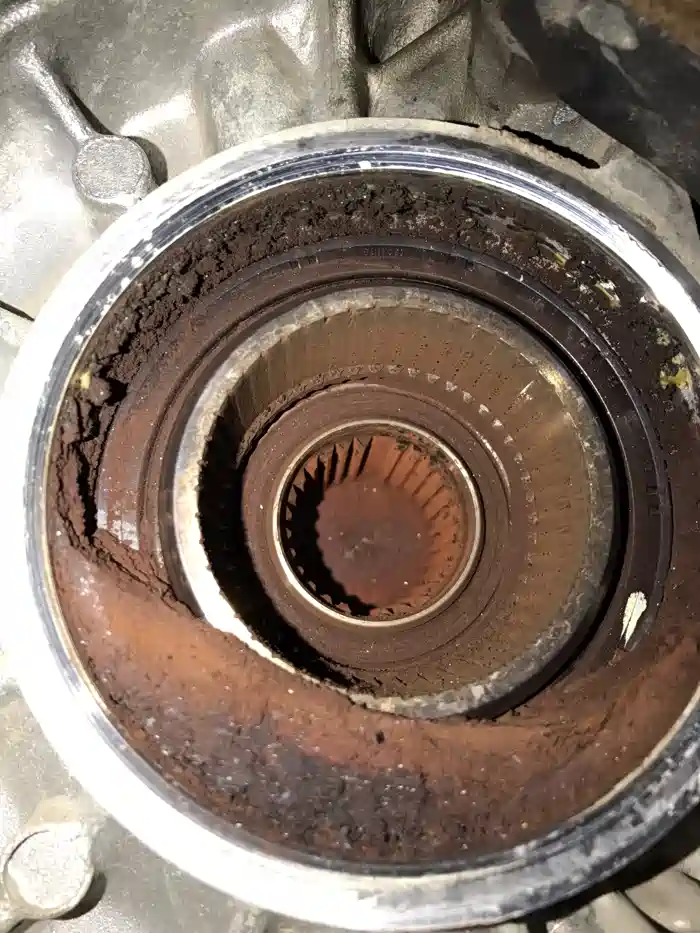

差速器轴承需要专用拉马取出
这个轴承也需要专用拉马取出来,但是修理厂没有,外面更有取这个轴承的拉马购买,所以我临时购买了一个。
我建议车友维修之前问问修理厂有没有专用拉马来取这些轴承。如果没有专用拉马,在取出的时候不小心弄坏,还要临时购买,维修时间增加,影响用车。我当初维修的时候没有想到这一点,车子在修理厂多放了3天。
四驱维修主要涉及只是更换配件,齿轮部分涂抹锂基脂。工时费一般在1300多。材料费根据个人情况,大概在3000到4000之间。一般大型维修厂都可以进行施工,如果人手足够干活麻利的话,整一天时间能够修好。以下是我所购买的配件:
