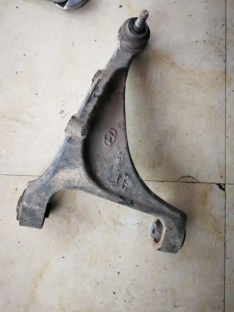

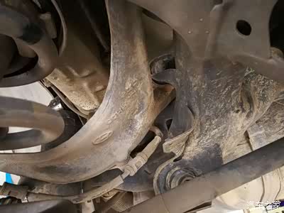

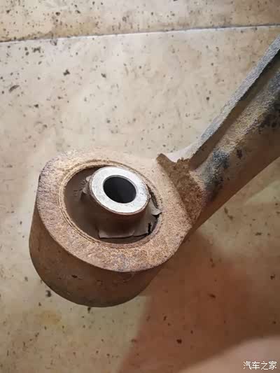

         2012年的老柴索,至今已经陪伴我十万一千五百公里,以资纪念。五年多来,柴索动力没有衰减,加速一直不错,开着它去过云南、广东、湖南湘西、海南、江西等地,路上开着很放心,动力随时都能供上,超车轻松,特别是在云南高海拔地区,柴索只是怠速有所升高,爬山时动力还是比一般车强。五年多来,柴索油耗在市区是9.5左右,最高11;长途6.3左右,最高7.2,没有传说中省油,和动力结合来看,算是性价比较好的油耗了。五年多来,我加油全都是在中石化,中石油,同时会加安索的柴油添加剂,油泵到现在没出现过异样,可能是因为加了添加剂,虽然一直没有清洗过进气歧管等部件,也没有感觉开起来变肉。从购买至今车速在六十公里左右的嗡嗡异响依旧,哪怕是在换过四个轮胎(马牌)之后,十万多公里,还换过刹车片,ABS泵(坏了索赔),底盘的右后上臂,什么是“右后上臂”?见图:
这个就是右后上臂。在云南跑坏的,坏了之后低于四十公里时速,底盘会有“塔塔”的不规则异响。

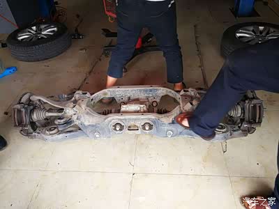

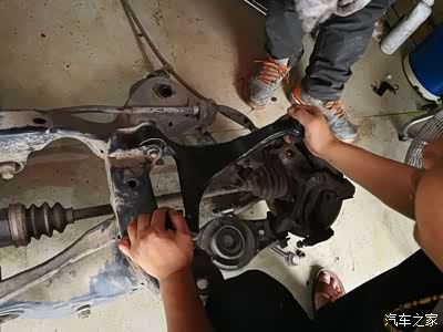

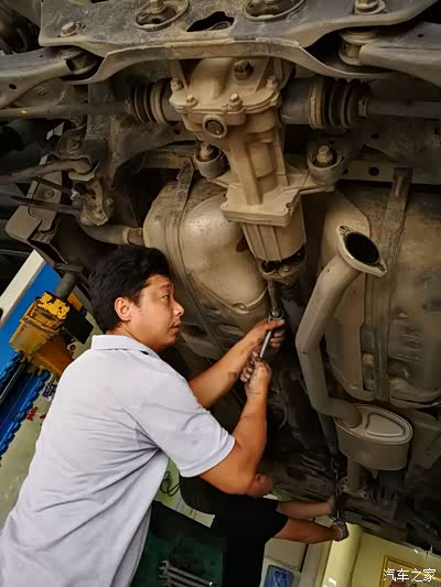

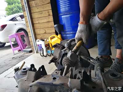

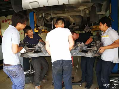

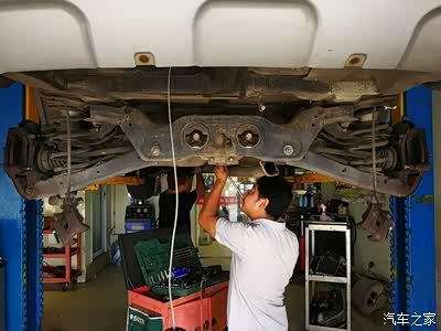

换的东西不大,但比较费事,需要把后悬挂以及传动轴都先拆下来。

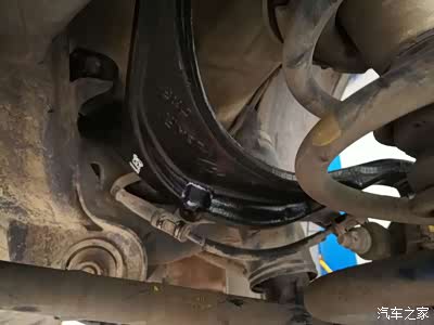

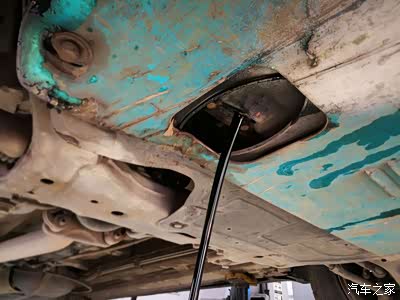

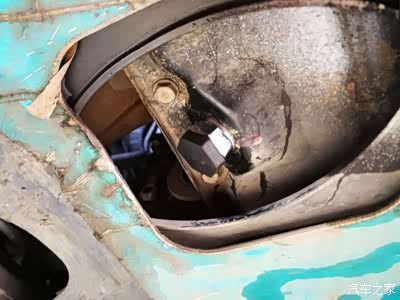

右后上臂在底盘的位置。

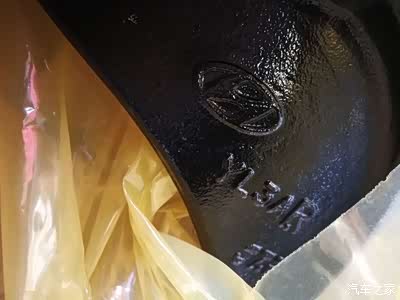

新买的右后上臂
有现代标志 老板说绝对是原装配件

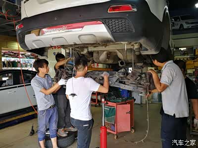

开拆中
拆传动轴
后悬挂已经拆下脱离
拆下来的后悬挂

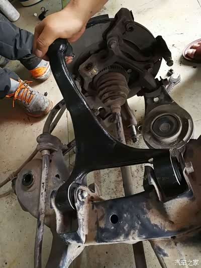

要用锤子敲才能把右后上臂取下来
坏的就是右后上臂的这个部分。橡胶老化开裂,里面的滚珠错位变形 ,现代零部件质量真行。
装上新的右后上臂
快到位了
装好的新右后上臂。在拆装过程中,深感索兰托关键受力部位没有我们想象的结实,所以还是少拿它去豁烂路吧。

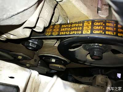

五年半了,柴索车内已经出现吱吱异响,底盘还是那么硬,一点没疲软,和起亚总售后客服接线员的反弹力一样强。气门室垫片已经出现老化渗油,使发动机气门盖接口附近一片油污,更显老车成熟气质。如果要换,我想和链条和正时皮带一起换。虽然说明书并没有说明需要更换链条和正时皮带以及变速箱油,但是说要换的人多了,心里就没底了,哪怕开起来动力没有任何异样,这就是舆论的力量啊。这就是我的柴索正时皮带现在的状态,看上去挺新的:
但有人说不能看表面,可能它里面已经老化了。可能吧,因为从九万公里左右开始,早上发车时,发动机舱就会有某部发出“铃铃铃”(或唧唧)的轻微异响,车热了之后一般会消失,也有可能继续,大家的索兰托有这种现象出现吗?求解

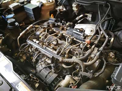

老机头

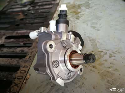

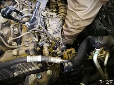

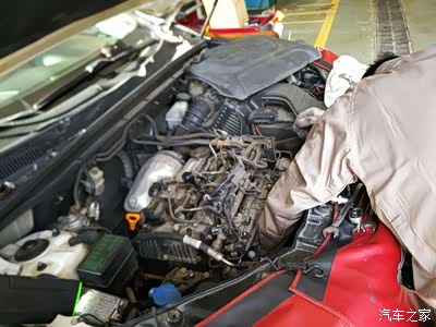

       油泵召回的政策也出来很久了,但因为以前一直担心换了油泵会让车的动力降低一点,所以一直拖到现在。也让十万公里的老牛增添一点新的活力吧。可能我这台柴索是最后一台换油泵的了,师傅动作熟练,拆油泵过程近乎盲拆,只能凭手感去拧螺丝,除了有师傅水平加专业工具的原因,也是因为09款柴索发动机舱布局合理。

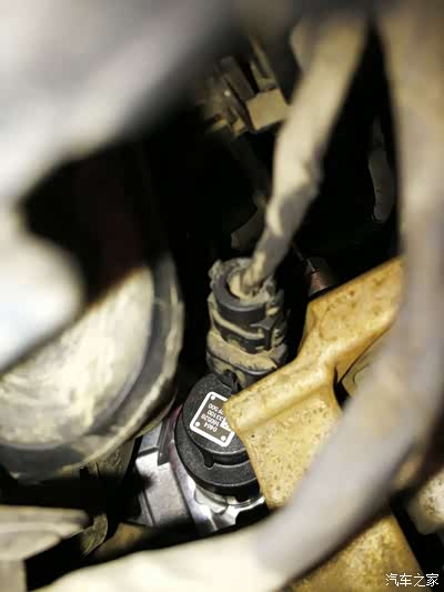

油泵盲拆中
油泵位置只能进去一只手 凭手感

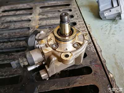

别了,拆下的老油泵

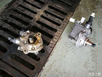

即将换上的新油泵
新老对比 变化的都是孔径吧
不到两小时后。装上后的新油泵。

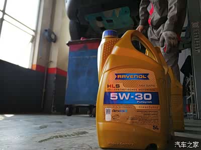

十万多公里,我一直坚持在4S保养,用的4S的油滤,但后来发现他们的机油不太好,就改用一款自己从香港购回的德国产柴机油了。
从香港手提回来的机油,香港很多柴油车都用这种机油。全合成。
新的油封螺丝。
换完机油,收工。十万公里的老柴索,最近的小毛病还有天窗有时无法关到位,需要断电重启后才正常;陡坡缓降按钮打开后下山时四个刹车会出现卡卡卡的异响;脚刹松开后刹车也会有唧唧异响,需要踩一半脚刹回弹后异响才会消失;电镀件褪色斑驳;沙发变形,海绵碎不断掉落。总之,索兰托就是个会不断老去的伙伴,可能是它的制造者没想到我们会对它有这么深的感情。最后,发一张吉利的公里数,祝大家新年大发,顺利。
