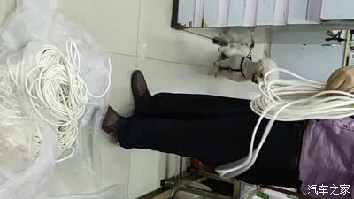

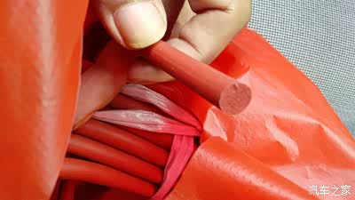

东莞是最大的小工业加工基地,五金一条街上基本什么都有,一定有上好的密封条,找了半天,终于找到了一种耐高温的橡胶密封条。实心的,弹性好。抗高温,不宜老化,尤其几元钱一米,性价比极高。
店里介绍这是8mm的,我切了一段,装进去合适,就四门加尾门量了一下,基本20米足矣。

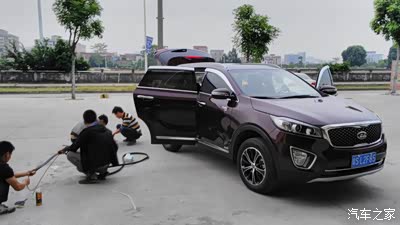

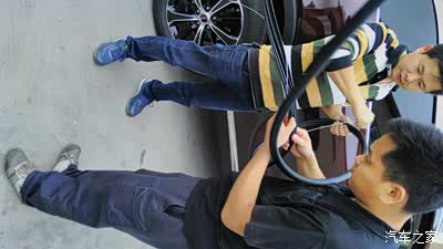

就是从这密封条套里穿进去的,加入这个橡胶棒,主要是增加了密封条的厚度,压紧门间隙来增加密闭效果,
原车每条都有断点,找到断点用美工刀划开后穿进去。橡胶对橡胶,摩擦力还是比较大的,比较难穿。
几年来搞车子已经很熟悉的修车店的小兄弟们找来油门钢丝做牵引,加上部分润滑,还是将五扇门的密封胶都穿了进去。
结果,结果是,三扇门感觉很好,驾驶室和尾门本来间隙不大,穿进8mm橡胶垫后,门就比较难关上了。
这就是爱折腾,爱做小白鼠的代价。为怕门过于压力造成关门累和门框变形,第二天急急赶去再补了几米6mm的换上。

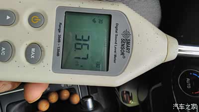

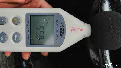

以下是没装密封条橡胶垫前的分贝测试。
车外静止状态的环境测试为55,8分贝。

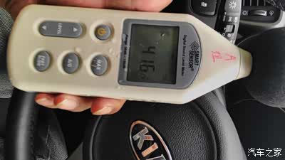

关闭车门密封情况下的环境测试为41.6分贝,下降了14.2分贝。

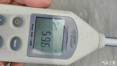

加了密封胶橡胶垫后的车外车内比较效果如下:
车外59.6分贝
关紧车门后,36.7分贝。有效降低22.9分贝。
因为我一个人在忙,所以这数据都是在车辆静止状态下做的测试,没法高速下做。所以相对准确性还是有待考察。
