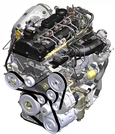

         上面简单的介绍的柴油发动机的发展历史,我们再回到索兰托上面的这台2.2T发动机。对于新索兰托装备的这部R 2.2柴油发动机,相信论坛上的很多车友都不会太过陌生。参数我在第十季的时候已经解读过,197ps的最高马力、最大扭矩436牛顿/米、博世第三代共轨柴油喷射系统、最高喷油压力1800bar----这几个引人入胜的数字,估计很多对这部发动机期待已久的车友应该已经能够倒背如流了。这些指标,即使是和老牌柴油劲旅大众、福特、奔驰相比,也毫不逊色。
      但是,要尤其是全面搞懂一部高技术含量的柴油机。很多人有个误会,懂得欣赏一部“先进柴油机”并不是一件简单的事,以为所有装备共轨喷射系统的柴油机都叫先进柴油机。这是错误的,一部能够被称为先进柴油机的发动机绝非如此简单,它应该具备以下全部要求,缺一不可----宽广平滑的有效扭矩曲线、优秀的功率/排量比、低能耗、低噪音、低震动、低排放、经久耐用、紧凑轻量等等,由此可知实际上发动机机械部分的先进性比燃油系统的先进性来得更加重要。不过,即使不涉及发动机的机械部分而单纯讨论博世的第三代共轨柴油喷射系统,由于它从诞生至今不过区区6年光景,装备在车上并进入到国内的数量为数不多,基于接触得少的缘故,即便是广大汽车维修专业技术人员,能够对先进柴油发动机以及共轨系统上的和汽油机大相径庭的各种奇形怪状的部件和整个系统有清晰认识的人,同样是不多见的。
       这部代号为R的柴油发动机,是现代起亚集团的最新产品,用于替代旧有的D 2.0、2.2发动机(圣达菲2.0上那部,最大功率125ps,最大扭矩29.0 kg·m;装备在07款圣达菲CM上的那部排量为2.2L,最大功率153ps,最大扭矩为35.0 kg·m,使用博世第二代共轨喷射系统,欧4排放标准)。其技术含量之高,相比几年前问世的S 3.0
V6发动机(装备在韩国、欧洲版的霸锐HM车上)可说有过之而无不及。
R系列发动机共分为2.2L和2.0L两个排量,根据世界各地市场的需求差异,2.0L发动机又分别被调教成150马力和184马力两个版本。R系列发动机可以通过不同的程序调教并在排气系统中搭配氧化催化器或一体式微粒过滤器而分别达到欧4或欧5的排放标准。
废气中冷器
发动机采用直列4缸、顶置双凸轮轴每缸4气阀的布局;排量2199cc,缸径X行程为85.4X96mm;全电子控制无级调节可变截面高涡轮增压,带风冷式中间冷却器;瞬时预热系统;直接喷射,喷油顺序为1-3-4-2;压缩比为16.0:1;最高转速4800RPM;配气机构使用链条传动,免维护。
新型复合式减震皮带轮
其他技术特征还有很多----采用一体化结构的机油泵-平衡轴机构;新型复合式减震皮带轮;使用全浮式活塞销的空心活塞,活塞头部铸有环形波浪式机油冷却油道,销孔嵌入抗压性能更佳的青铜衬套;剪刀式静音凸轮轴传动齿轮;编码式传感器信号盘…….类似的新技术和工艺还有很多,后面一一细述。
这是发动机仓的外观照片。机仓内整体感觉比装备西塔2.4发动机要明显紧凑,发动机的塑料饰盖上面的字母“CRDI
16V”,其含义是----Common Rail Direction Injection(共轨直接喷射) 、16气阀。饰盖的造型和观感比较普通,这是韩国人一贯的作风,即使是如劳恩斯BH、雅科士VI的Tau发动机,其发动机饰盖的观感同样不够夺目。这一点德国人和日本人比较聪明,即便是2.0L以下排量的小发动机,通常也会想尽办法把盖子弄得气派非凡,再在上面贴上醒目的金属电镀字体。
拆去发动机饰盖后,可以看见发动机的各种管道和线束、附件比西塔发动机要多得多。整个发动机给人一种很复杂、精致、漂亮的感觉,除非绝对内行,否则很难相信眼前的这具小家伙居然会是一部接近200匹马力的柴油发动机。气门室盖、进气歧管是塑料制造的,制造工艺很不错,可以拍得住霸锐拉姆达二代发动机的水平了。这是起亚首次在柴油发动机上使用塑料材质的进气歧管,这也是目前业界在汽油发动机上比较经常采用的做法,除了可以减轻重量外,还有易于成型、减轻进气阻力的作用(塑料制造的零件表面比金属的光滑)。至于其使用寿命?不必疑虑,它不是损耗件,只要不发生猛烈撞击,它可以和整车一样长寿。由于工作机理不同,柴油机即使当排气管存在冰堵、催化器破损堵死等极端状况时,也不会因为发动机的回火现象使进气歧管发生爆裂的危险。
由于柴油发动机工作和熄火时的震动比汽油机明显要大,所以其发动机的油水管道、线束、连接器、固定卡座的制造、排布、固定是一件需要加倍严谨,丝毫马虎不得的大事。特别是在发动机缸盖上和发动机到车体之间过渡的主线束段落,稍有差池就会引致将来源源不断的小毛病。
     ??现在让我们先从发动机仓内比较容易看得见的部件开始逐件介绍吧。
