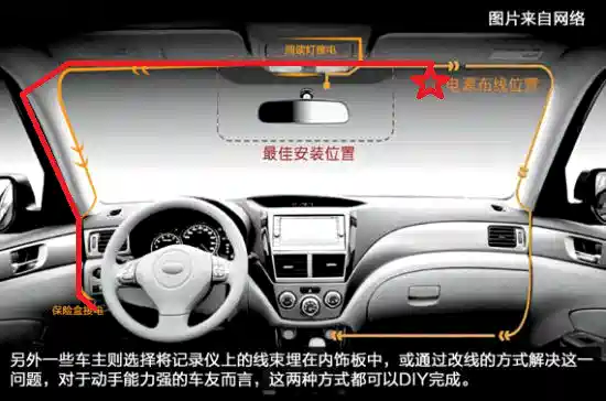

一、行车记录仪暗线走法
一、行车记录仪暗线走法
红星是记录仪安装的位置。
红线是记录仪电源线走到保险盒的路线
红线是记录仪电源线走到保险盒的路线
