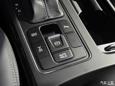

主流的电子手刹

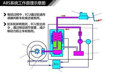

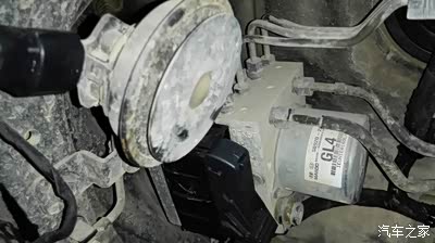

ABS电脑是最基本的制动,这个模块与EPB,ESP,EBD都是有通讯的
在油管破裂的时候,EPB模块启动机械手刹片

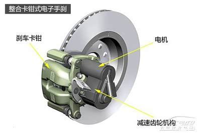

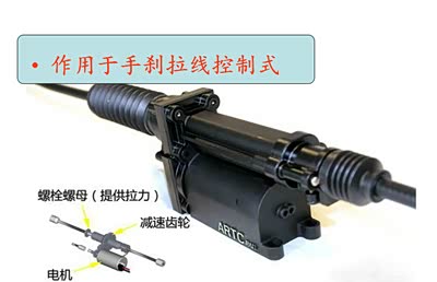

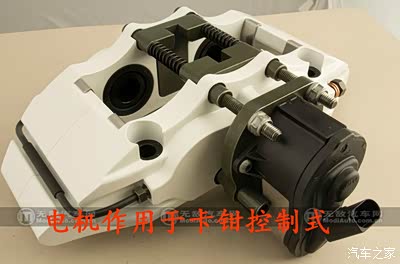

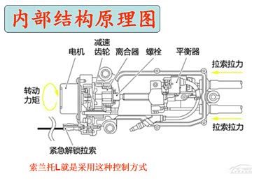

目前在汽车上应用的电子驻车制动技术主要有两种形式,一种是拉线式电子驻车制动系统,另一种是卡钳集成式电子驻车制动系统。
在索兰托L上面应用的电子驻车制动系统(Electrical Park Brake,EPB)是由电机控制手刹拉线型的

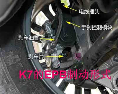

在K7上应用的是卡钳集成式电子驻车制动系统。
该系统用电子按钮、电动机组件替代了传统的驻车制动手柄、机械杠杆和拉线等控制件。电动机组件被集成到了左右后制动卡钳上,电子控制单元(ECU)和电动机组件直接通过电气线束进行连接。

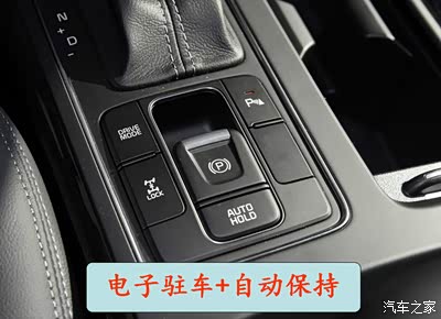

电子手刹从基本的驻车功能延伸到自动驻车功能AUTO HOLD。AUTO HOLD自动驻车功能技术的运用,使得驾驶者在车辆停下时不需要长时间刹车。启动自动电子驻车制动的情况下,能够避免车辆不必要的滑行。
当自动驻车功能启用的时候,不用踩踏制动踏板,EPB模块也会驱动制动灯点亮!
