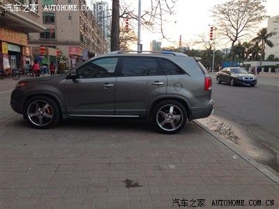

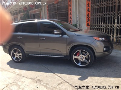

开了两年余的索兰托,总是觉得没有以前开赛拉图那么好开,也许这是SUV与小车的区别,索兰托方向重,避震硬,有点异响,但质量非常令人省心,总体来说是辆不错的车,让我来令它更完美吧。

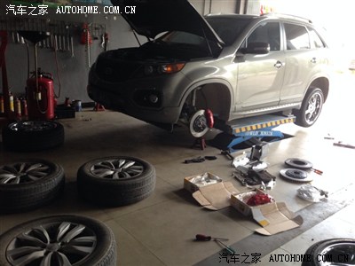

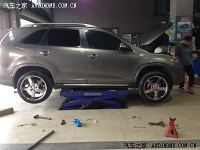

刹车,轮毂,轮胎,避震全换

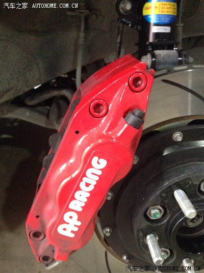

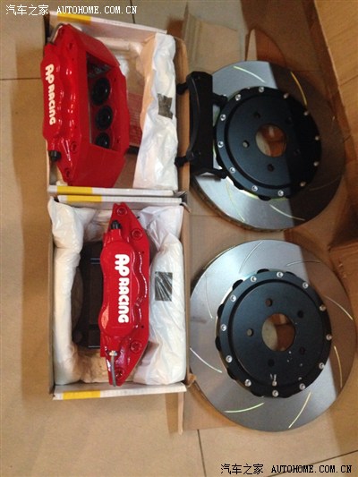

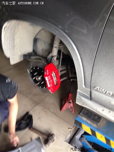

AP刹车

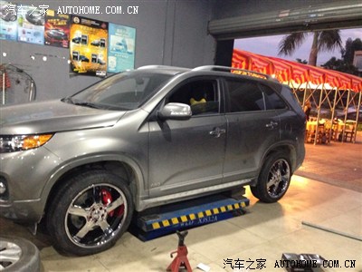

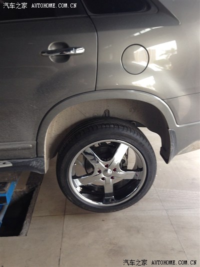

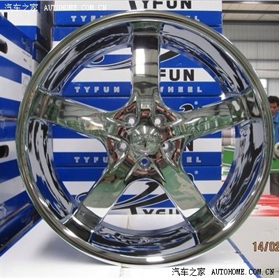

电镀胎朎20寸

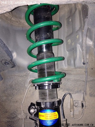

绞牙避震

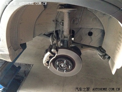

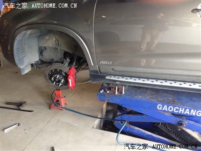

开拆了
AP上车了
轮毂上车
避震由于要从韩国发货,要等一个月,所以就先装完刹车轮毂,继续等待…

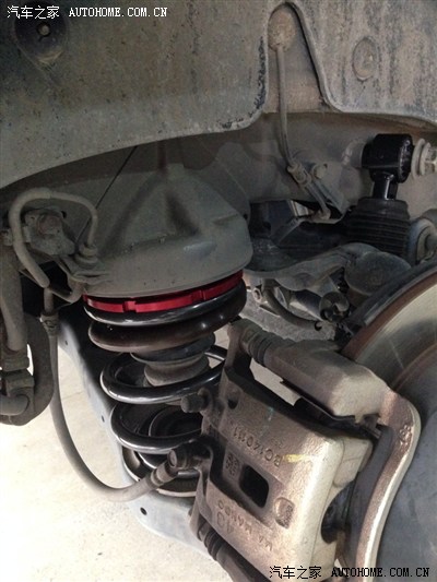

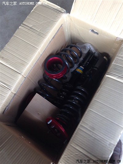

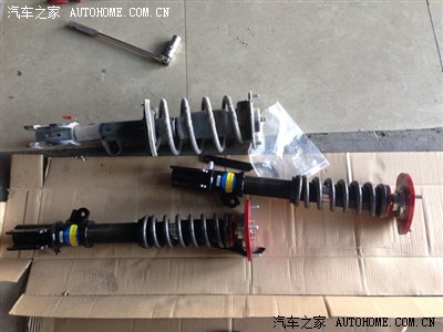

一个月后,避震到货了

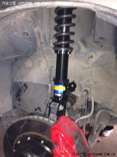

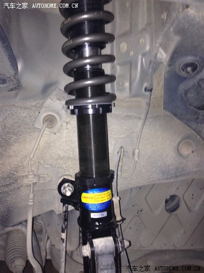

满怀希望的去装避震,希望能改善舒适性

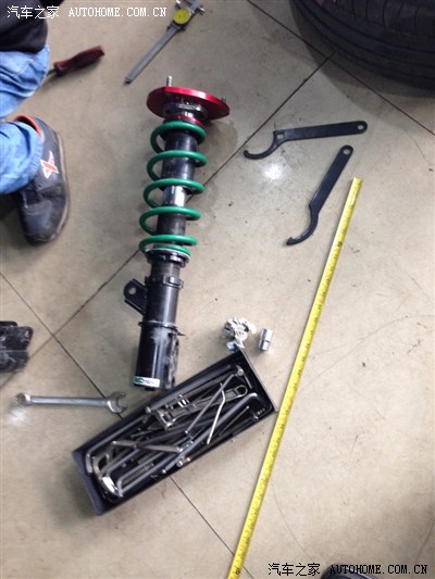

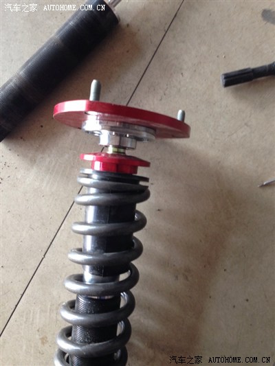

又拆
对比原厂避震
上车了前面
后面

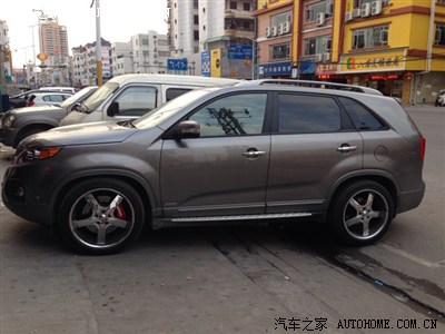

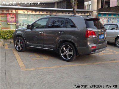

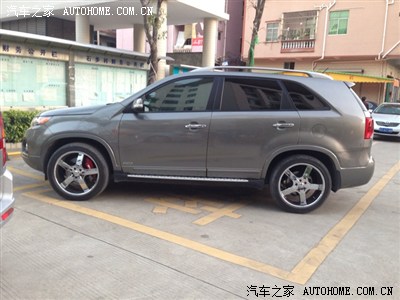

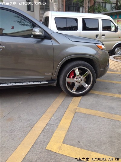

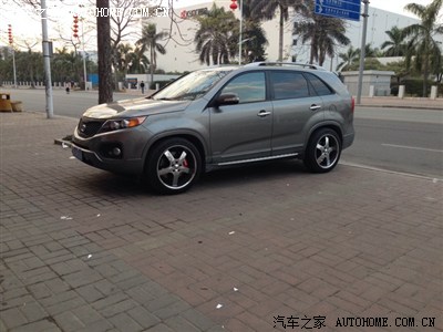

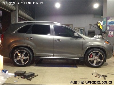

我将车身调得很低,由于绝大数时间在城市,为了操控及美观些(个人愚见

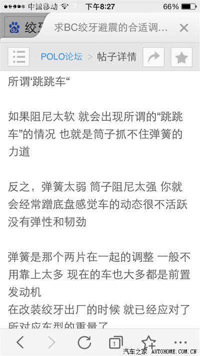

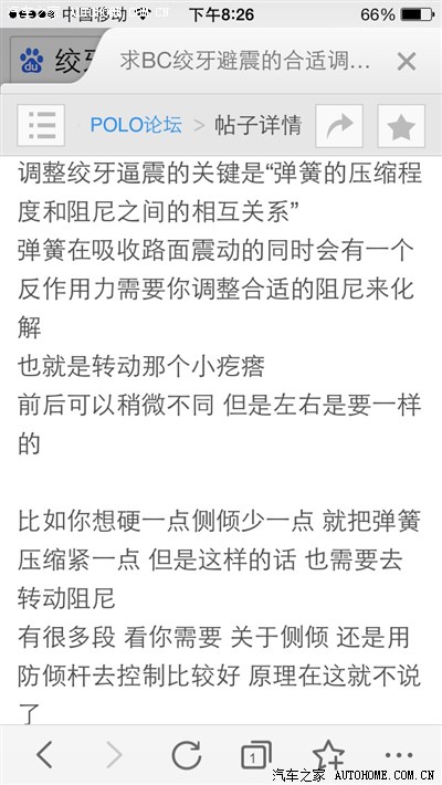

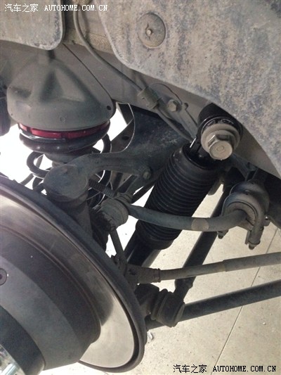

试车,开到马路上转了一圈心跌到谷底了,各种不舒服,车子上下跳,开了一下人有点想吐的感觉,回到店里同老板讲,老板说是避震硬了,说以前台产绞牙避震都有这毛病,后来改进了做软了。他建议将阻尼调到最软,又试了一圈,好了很多,明显感觉阻尼软了很多,但是车子还是上下晃,还是很不适。没办法,回家慢慢研究,我开始网上搜

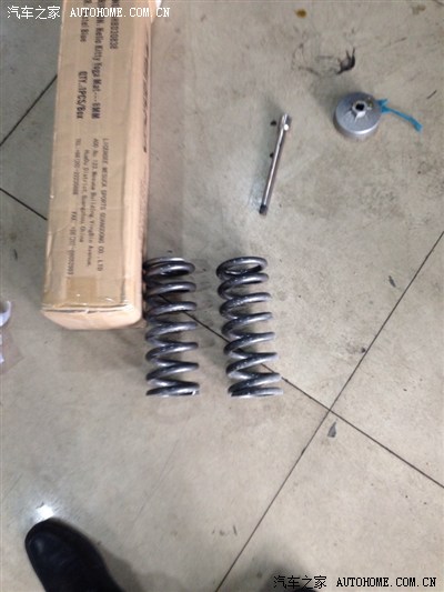

我先将避震阻尼调到最硬,不行,晃动更厉害,我开始从一段开始往上调(共12段阻尼),都不理想,我得出结论是弹簧太硬,换弹簧,刚好改装店有很多人家以前用过不要的弹簧,挑选了两条TEIN弹簧
拆下了原弹簧,确实很硬

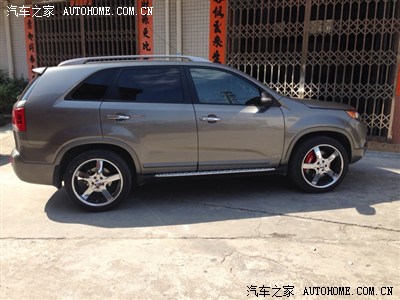

上车了,调高度

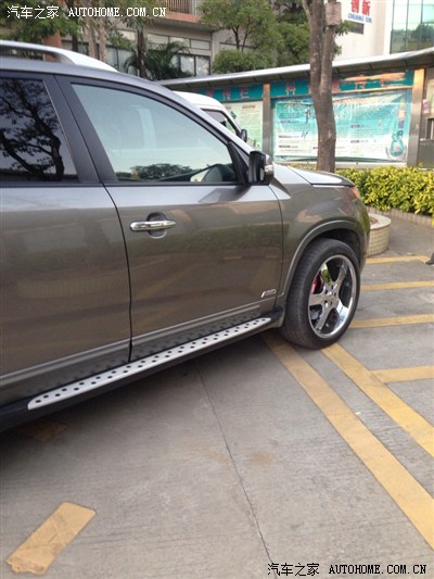

试车,将阻尼调到最软,太好了,超出了我的预期,软硬非常舒服,避震终于完美了,我调得较低
谢谢大家观赏,我觉得达到了我想要的效果

AP刹车

开拆了
AP上车了

满怀希望的去装避震,希望能改善舒适性
又拆
对比原厂避震
上车了前面
后面
