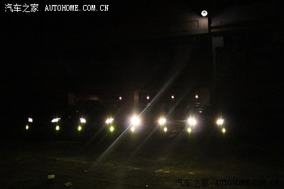

这是可以说是闷骚吗?搞完以后已经夜晚了,大家相约一齐拍照以做纪念!(有广告的欢迎提出,马赛克伺候)
天使眼灯光:(有一群友喜欢清一色的,没有装天使眼~像幽灵)
天使眼+黄金光雾灯:
开近光+黄金光雾灯:
开远光+黄金光雾灯:
