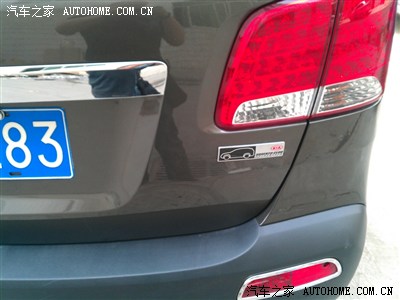

     首先在这里感谢一下西安索兰托群的车友苏工,谢谢他免费为大家定制的车标,本人已经把它贴在了车上很好看!非常不错,谢谢!
很不错,就是我贴的时候不小心,贴的稍微斜了一点。

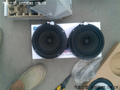

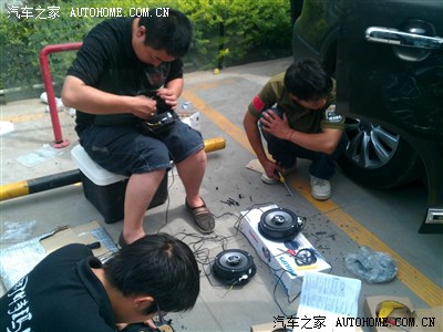

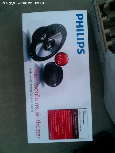

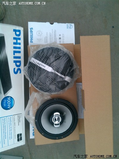

这是改装店老板推荐的飞利浦210瓦同轴喇叭,老板的推荐理由是经济实惠,原车的是150瓦。

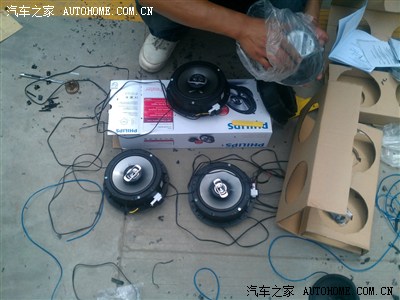

喇叭包装,我前后全部换成这个喇叭。

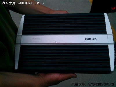

配套的900瓦飞利浦四路功放,可做不同模式及电频输出调整。

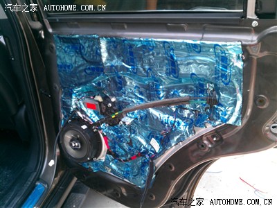

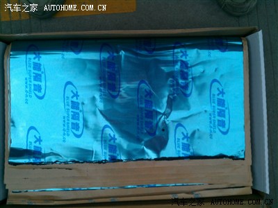

大能蓝金刚系列的隔音胶,算是大能系列里最好的了。
一盒9张,我用了一盒半,主要是做了5门隔音,以及发动机仓隔音,考虑到夏天散热的问题,发动机舱盖没做处理,只是在发动机舱后面做了一层。

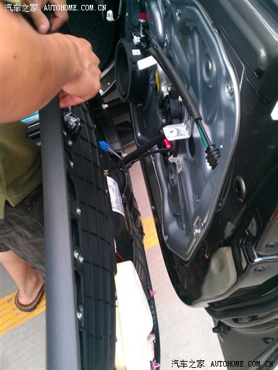

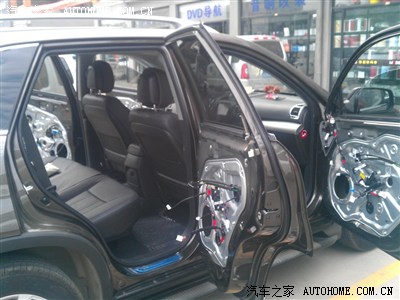

拆门

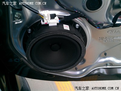

原车的喇叭比较单薄
后门

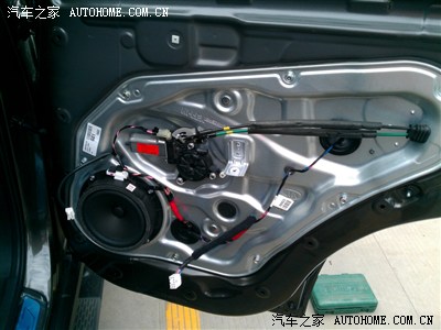

喇叭全部拆下来,但是我没有破原车的线路,线路依然用原车的,尽量做到无损改装

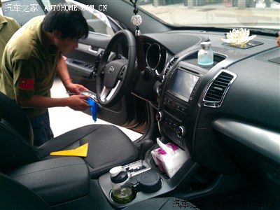

拆之前的中控台

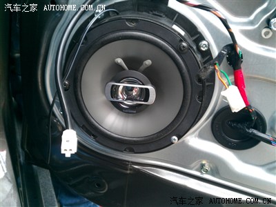

原车的喇叭
改装喇叭,还是使用原车的磨具,把新喇叭装上去就可以了。
改装完的喇叭。
装上车门,刚刚好。

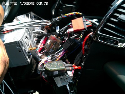

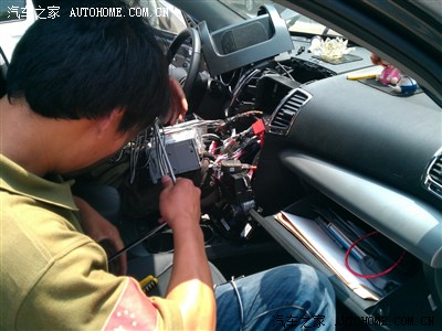

改装主机布线,大量的线材就是用到功放和主机联接上了。
主机分频,就是通过它做到四路分频,这样既不用破坏原有线路,又节省时间和费用,安全可靠。

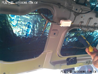

前后5门隔音,发动机舱的我没拍,当时去上了个厕所,回来的时候就贴完了,所以没拍上,小伙动作快啊。

1.隔音。做隔音处理以后,本人上到西安绕城高速上实际体验了一下,首先发动机噪声明显减小,120码时风噪,胎噪比之前有明显减小,到140码时才变得比较明显,但是市区低速时,车内外隔音效果没有明显改善。
