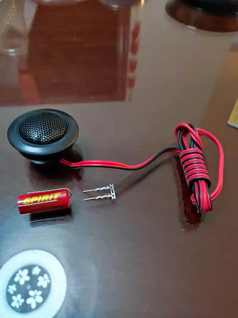

银笛高音喇叭。型号YDQG5-99,钛膜,带3.3电容和插针。才37元,真便宜。质感比原车喇叭好很多。

高音的音频线
接线完成。咨询了客服,电容一定要装上,而且要串联接在正极上,不然会烧喇叭。(正负我都试了一下,声音没差别)
安装完成后测试了一下效果,左边音量感觉比右边小一点,不知是不是因为加了电容所致?关于电容问题,原车也未见有电容呢!我对汽车音响完全是外行,但觉得自己动手折腾一下真有意思和好玩。
