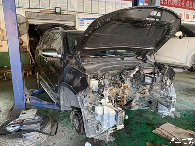

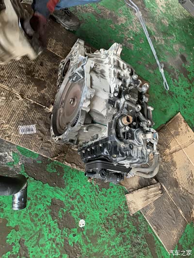

来个开膛破肚,单独维修四驱是不用抬发动机的,我抬下来是找发动机有没有其他故障,结果发动机很健康,不得不说自吸2.4是真皮实干燥不漏油,积炭都没有

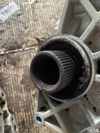

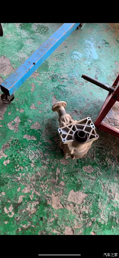

分动箱👇

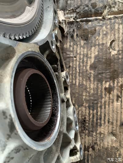

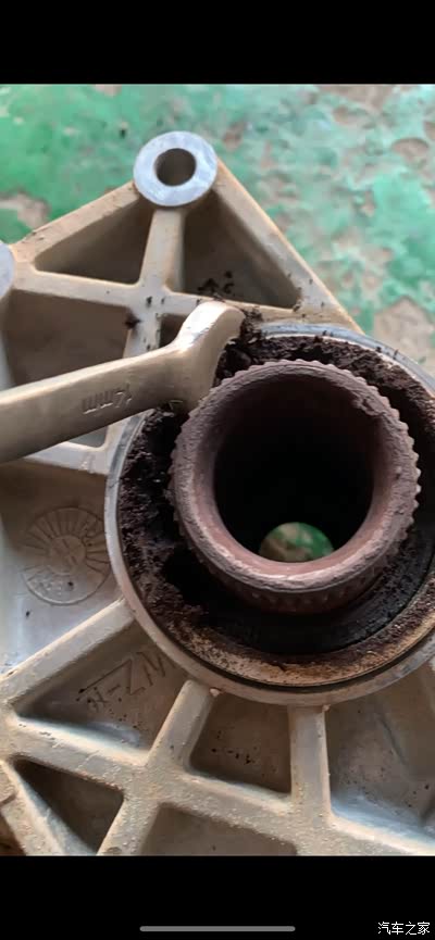

公齿轮铁锈粉那叫一个多啊,韩系四驱车先天疾病分动箱磨损是因为水从前面两根传动轴进去导致生锈干磨,其实状态还好预算不多的话我觉得清洗下还能用,但是这个我把它换了

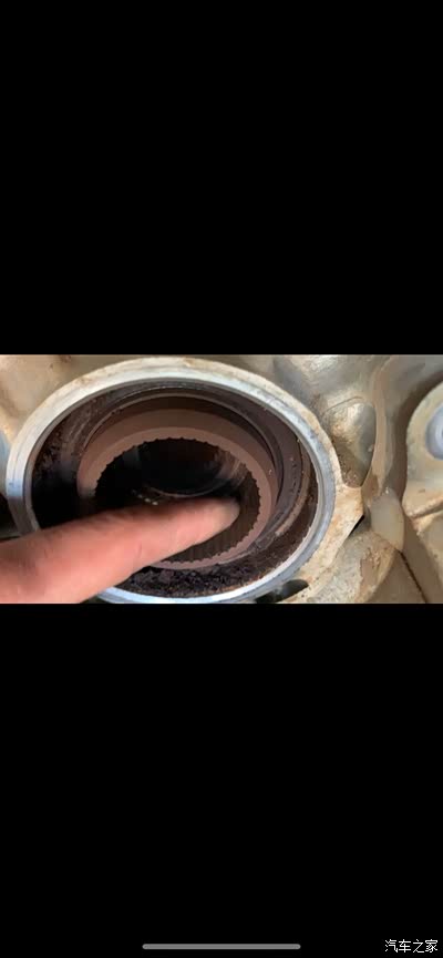

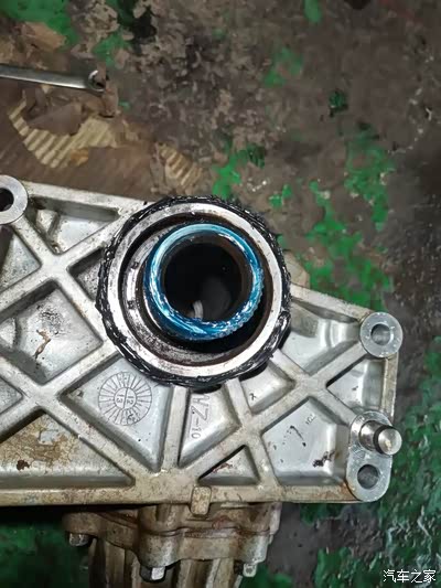

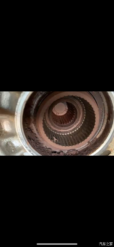

母齿👇其实母齿本身并不贵1600的样子贵就就在变速箱需要拆解
光滑的母齿
丝般光滑能有四驱都怪了
变速箱

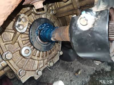

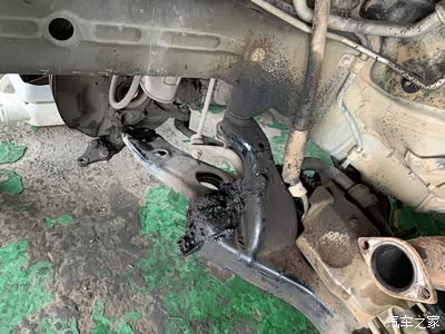

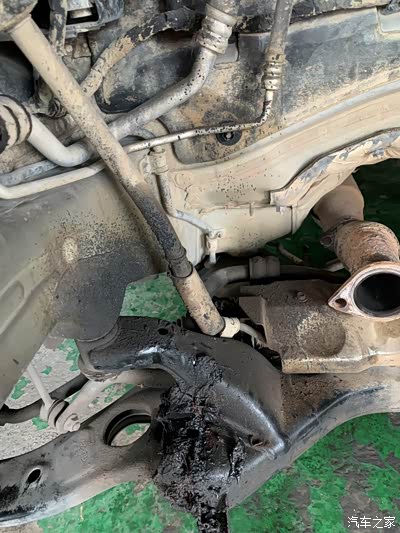

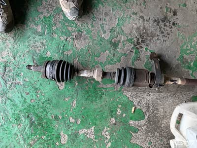

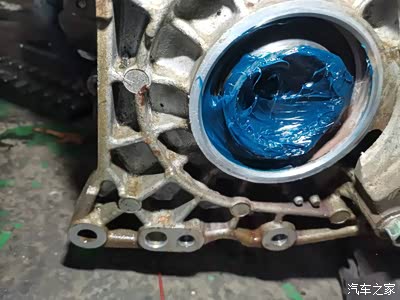

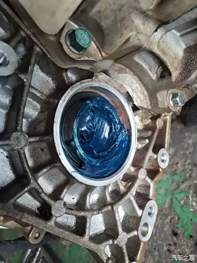

半轴防尘套打出来的油在发动机上
以为是发动机漏油结果全是这家伙打出来的黄油
浪费了九百块抬发动机
全套维修接近四天

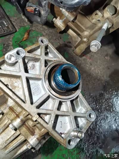

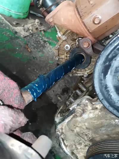

打上黄油使劲往里面填
打上胶一滴水都进不去四驱基本就坏不了
