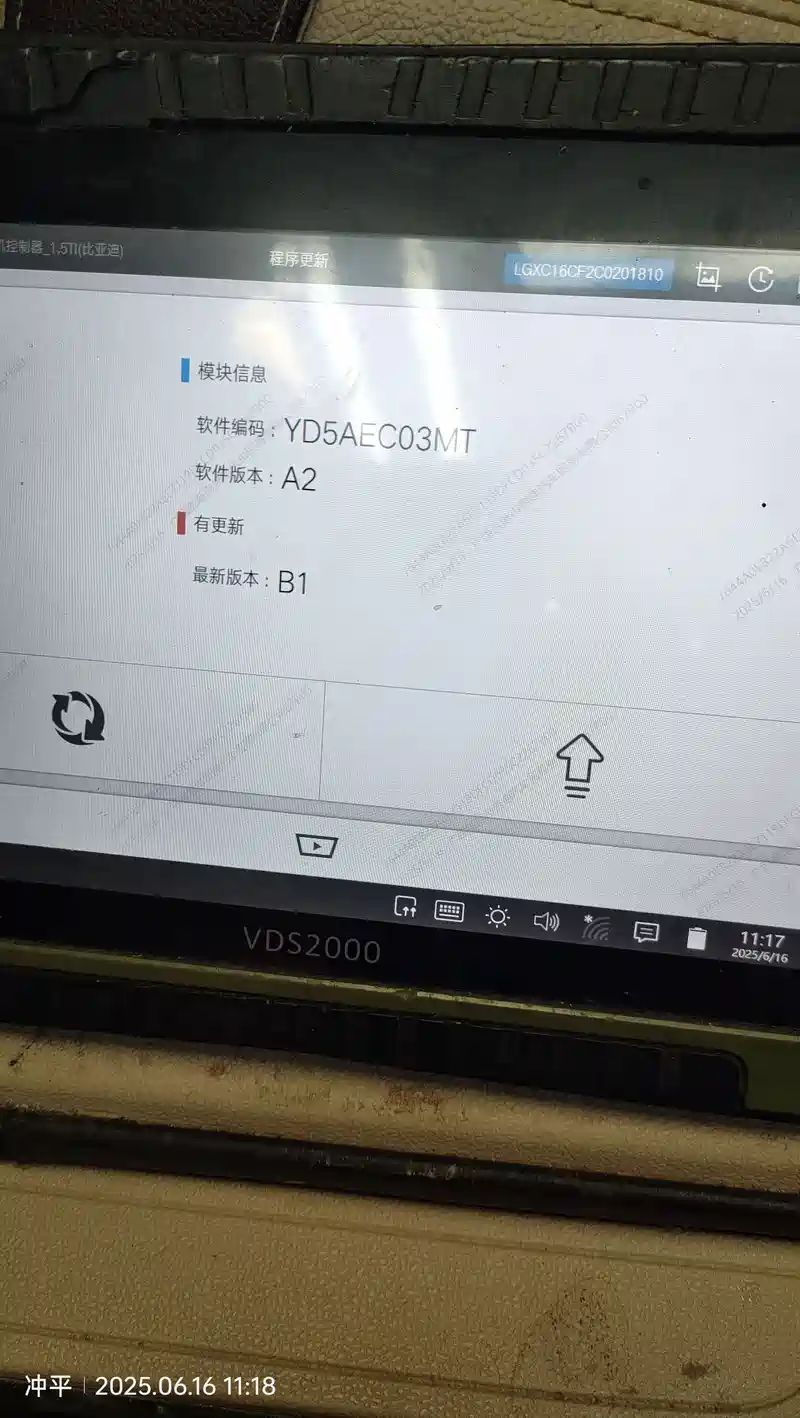

2024年8月份入手的速锐1.5ti手豪,2014年的车子,一手手车,其它介绍可以点我头像入去看我以前发的贴子记录。不知不觉差两个月车子就准备够一年了。安规定,可以提前三个月去审车,正好这段时间雨季天没工作做。又遇上一个新开的检测站做优惠活动,抖音下单199元审车优惠活动。这里注明一下:本人广西贵港市桂平市南木镇的。从去年开始我市的检测站统一战线商量好不打价格战了,价格从去年8月开始一直370到380元,即使优惠也要350元,邻近周边的市检测站也基本是这个价格。最远点的市听说优惠力度很大,150到200元之间就可以了。但太远算来回油费路费跑去审车就不划算了。除非去那里旅游或办事可以顺便一起审车。不然真不想跑,说回主题。入手车子后就已经做了各种功课,知道了年审新规变严格后比亚迪很多车子的obd都连接不上。无法审车。只有去升级发动机电脑板ecu后才能正常通信连接obd成功。(欲称OBD升级)我的车是2014年产的属于2012款,各种资料查询后我估计我的去审车OBD也是连接不成功的。必须要升级ecu版本才行。各种贴子查阅后大概清楚各个ecu版本的优缺点。版本大概有8个(A1.A2.A3.A6…D0.D1.D2.D3.D5…B1)动力好的是A1.A2.D1.D2。各个版本有优缺点,大家自行查看。人气高的都说刷A6的最好,我的版本是A2版。缺点是冷天刚启动行车转弯踩离合会熄火,偶尔会出现。热车后不会,这个版本加速猛有力。其它老版A1.D0.D1.D2有反应说冷天难启动,要启动几次才着车,也会转弯踩离合熄火。新的其它版本很多反应说动力变弱,有的1.2档顿挫严重,踩离合自动烘油门。(就是行驶过程中踩离合换档油门会升高最降下来)。有的版本1.2档起步平顺。综合所评很多人说A6版本最完美,我本来也是要刷A6版本的。打了比亚迪售后取得几个4s店售后师傅电话,联系后都说开车去连接电脑才知道有什么版本升级。2025年6月17号去4s店升级,去的路上不死心抱着侥幸的心态。路过两间检测站。和工作人员沟通后叫他用obd连接看看能连接上不。两间的设备obd都连接不上。没办法只能去4s店升级了。到了4s店后说明情况,师傅用诊断电脑各种检查后查看后有可以升级,但只有B1这个版本,我就在旁边一起看的。其它的版本都没有。没办法只能升级这个版本。网上说这个版本是很差,加速无力,我升级后叫师傅重新连接看还能继续升其它版本不,但遗憾的是没有,显示已是最新版本没有升级方案。这里注明一下,我这里4s店升级收费100元。比网上或抖音上的便宜。网上的要150元,而且要自己去修理店借C端设备他才能远程操控升级,自己去借设备好说的估计也要50元或100元。或者有熟人不用钱。上次论坛的一位我广西老乡车主,玉林的。他抖音上找的刷ecu花了差不多500元,远程刷那边收250元,去修理店借C端设备200元。其实很多检测站也可以帮刷,收费300元。但他们也是叫别人弄的,因为我5月份跟朋友去审车,正好检测站那里有专门弄obd三项未就绪,连接不上的。我跟老板聊天后得知他也是收费250元,检测站帮车主弄要300,他们赚50元。当初我犹豫不决要不要升这个B1版本的时候还专门打电话问了那个老板。想从他那里看能不能升级其它版本,注明说要升A6版本后他自()已也说没有这个版本,他也是C端设备远程叫人刷的。(从这种情况看大概是比亚迪数据库那里现在只有B1这个版本,其它的版本都已被下架了。)……话说我的升级后经过体验。加速的确没有以前有力了,以前三档四档加速嗷嗷有力推背感明显。而且发现换档踩离合真的会油门升高一下又下降(欲称自动哄油门)。关于还会不会冷天启动行车转弯踩离熄火只有等待测试了。
A2升级B1。查看没其它版本了
