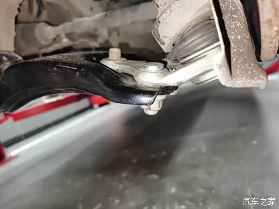

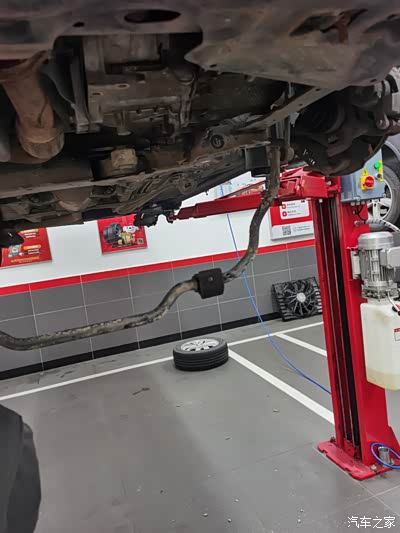

检测发现

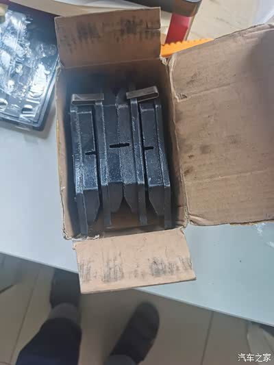

1 刹车片快换了

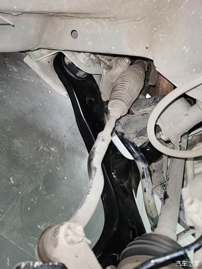

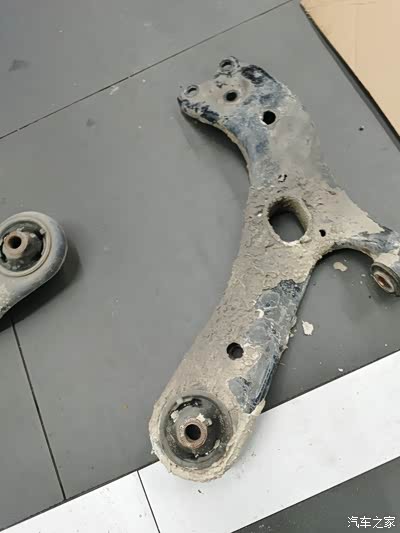

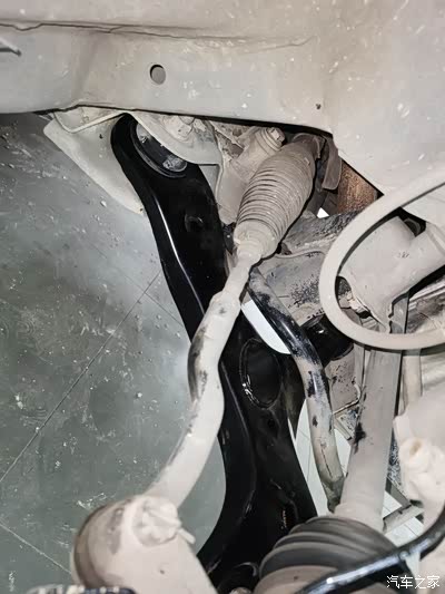

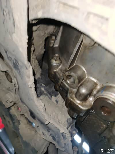

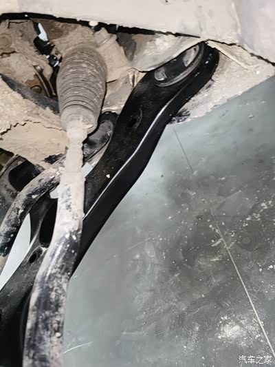

2,下摆臂有点破,师傅说还可以开,不用换。

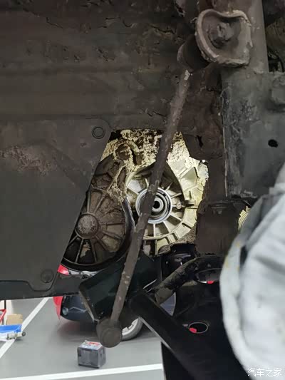

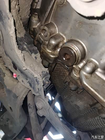

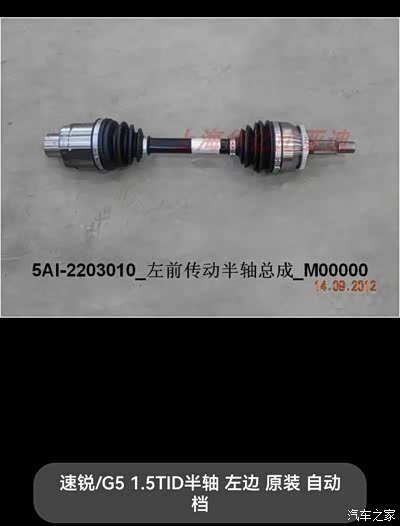

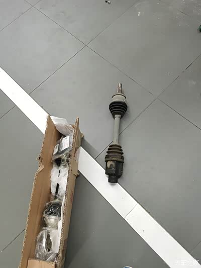

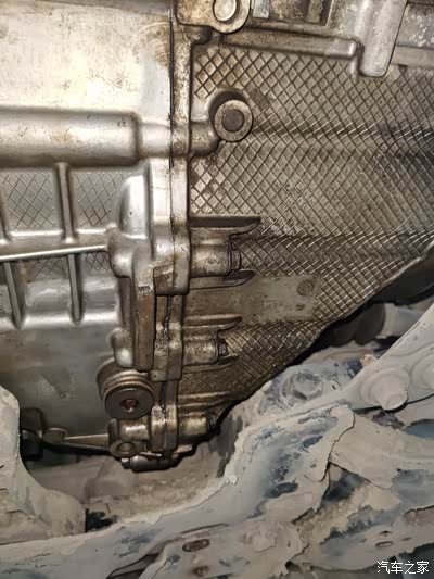

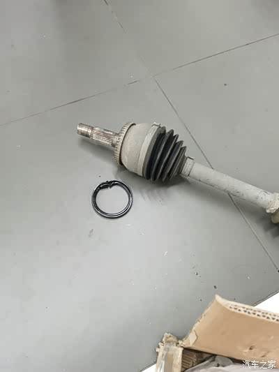

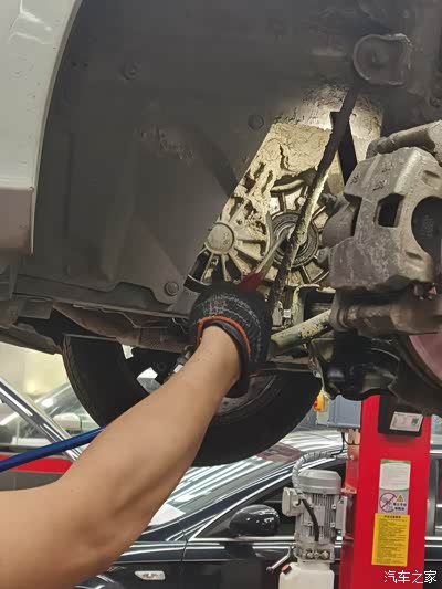

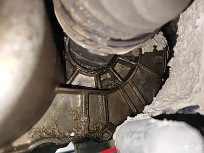

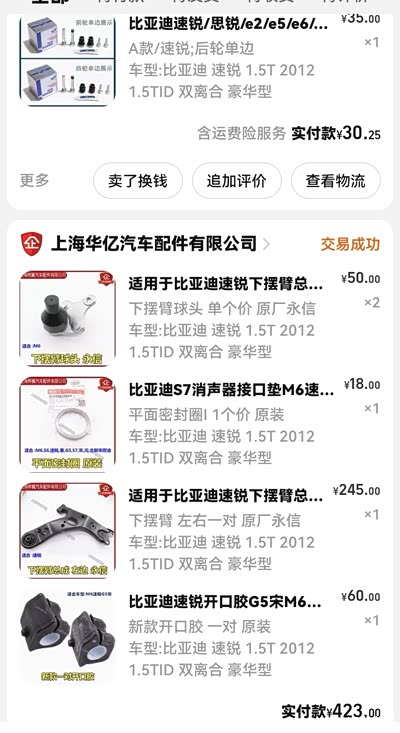

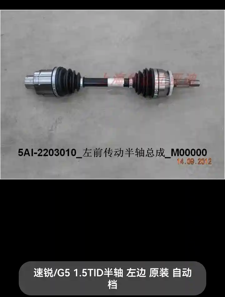

3,变速箱底部渗油,初步判断左半轴内部密封圈老化,师傅也说还可以开,为安全起见,还是一起换了,半轴贵,难得拆一下,右半轴索赔过,想想还是一起换。更换的配件有

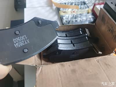

1,前后左右刹车片
我才知道一个轮子有2片刹车片😓

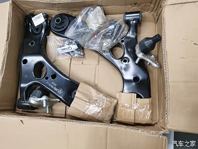

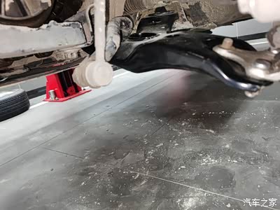

2,左右下摆臂总成
总成已经包含胶套了

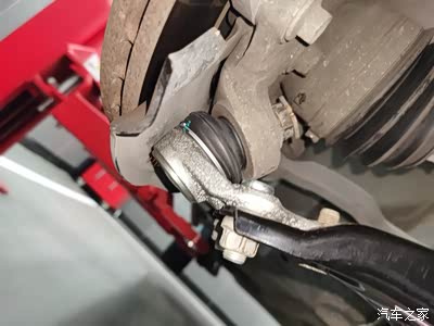

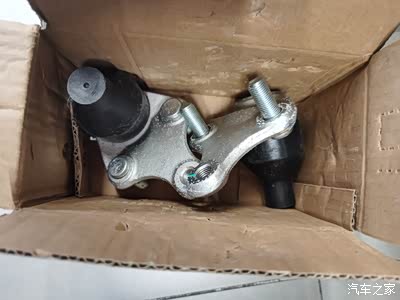

3,左右下摆臂球头

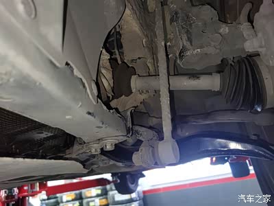

4,左右平衡拉杆胶套

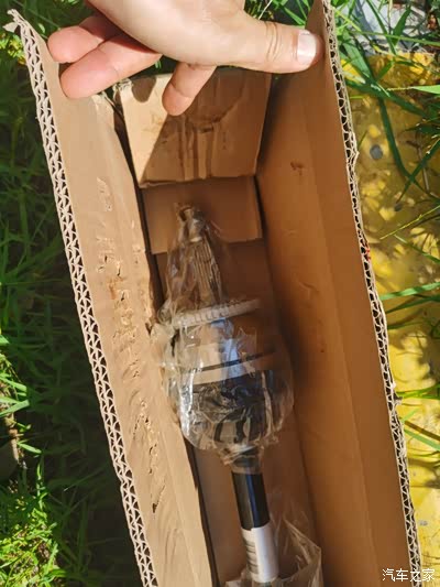

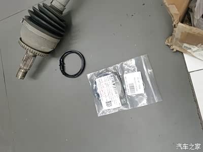

5,左半轴,配左后密封,不要买错了,商家有时候也搞不懂的

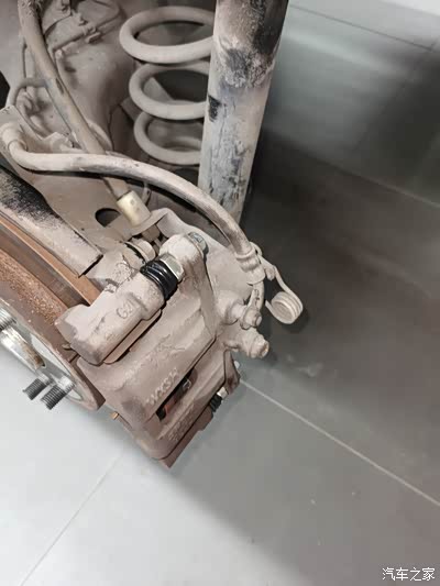

6,右刹车片导销
右后轮拖刹过,师傅拆开刹车片发展4S安装刹车片水平不行,装歪了,导销的橡胶也没回弹了。

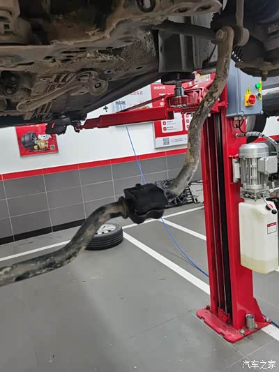

同时把前后轮对调,做了四轮定位,全套下来1千多了。详细就看图片
1,前后左右刹车片
我才知道一个轮子有2片刹车片😓
2,左右下摆臂总成
总成已经包含胶套了
3,左右下摆臂球头
4,左右平衡拉杆胶套
6,右刹车片导销
