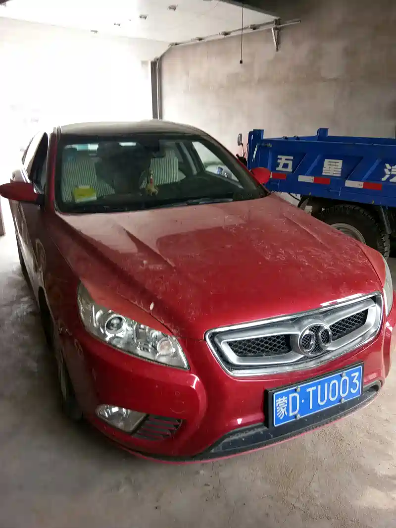

  好多车友们不知道咱们D50保养里程的重置,而我们去4S店保养,工作人员一般都是用电脑重置,包括我第一次做首保时!后来我的车也是车友告诉我自己就可以手动重置,所以我趁着今天有时间给大家分享一下详细上图步骤!
今天的知识分享就从它开始!
