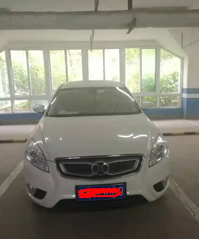

来张正脸
前几天拍的,现在三万八千多了
