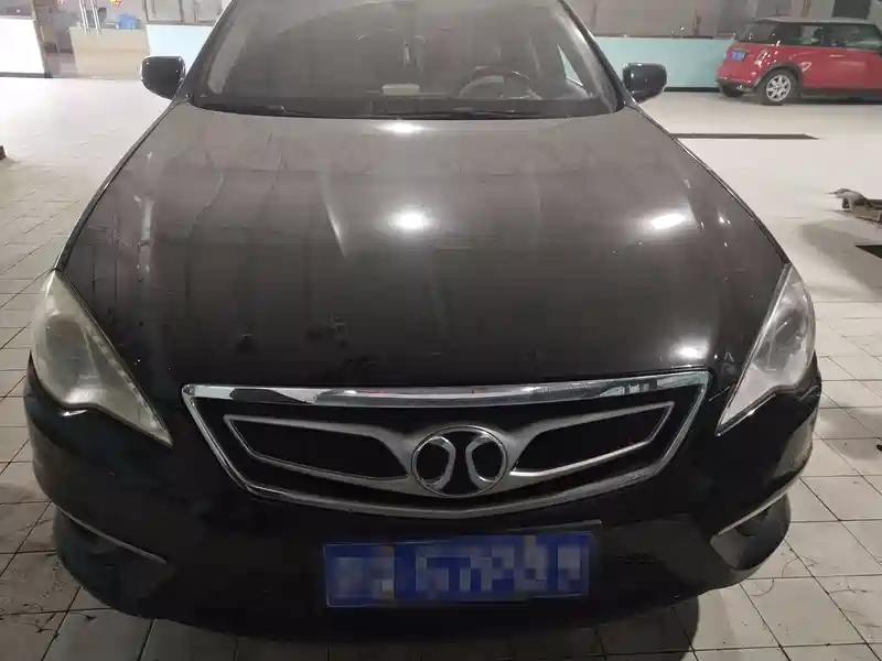

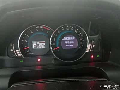

今天到店维修的这款车是2013款北京汽车绅宝D70,1.8L发动机,政务版;搭载自动5档AF335/AW55-50SN手自一体变速箱;
行驶里程总数:244205km。

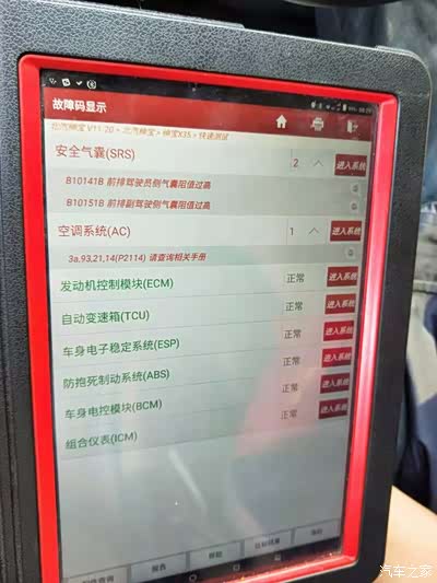

故障码:变速箱无故障;车主反映:热车二档升三档打滑。

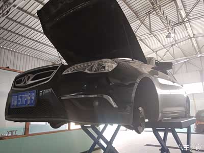

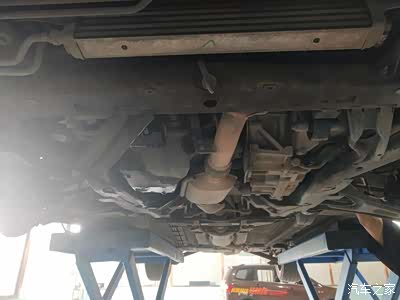

上架后的底盘图片;

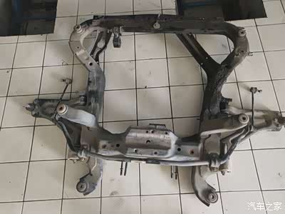

正在拆卸底盘;
拆卸下来的底盘大架;

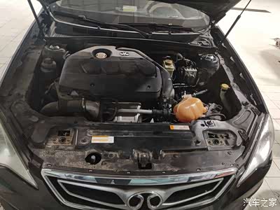

拆掉变速箱后的机舱;

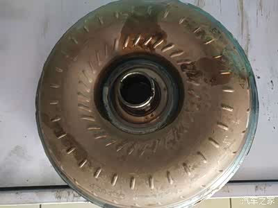

耦合器;

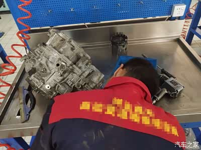

维修师傅正在拆散变速箱;

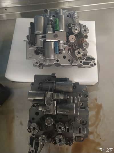

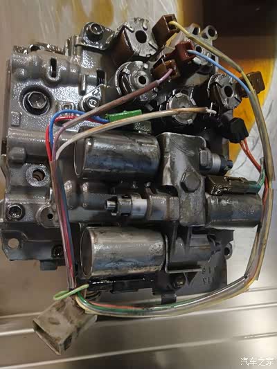

正在拆卸阀体;
拆卸下来的阀体;

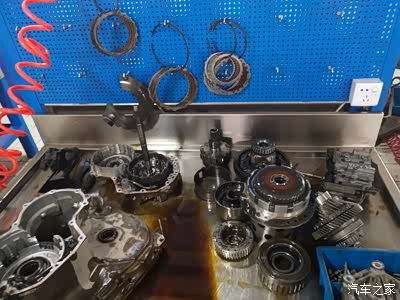

拆散后的变速箱零件;

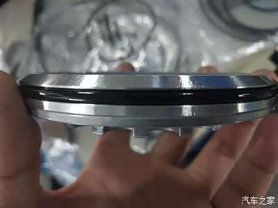

胶圈修包更换

阀体更换;

本次维修主要是因为阀体故障造成升档打滑现象,检测内部零件完好,更换了内部胶圈修包,变速箱内部油,阀体更换。故障现象消失。
