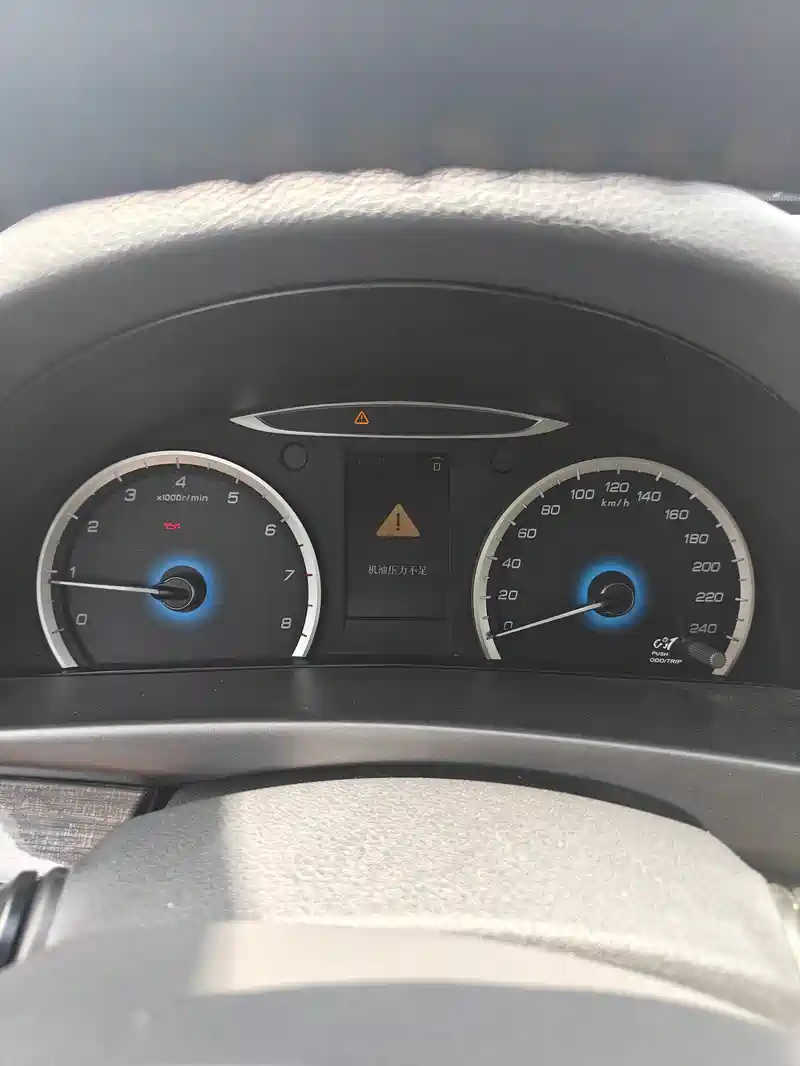

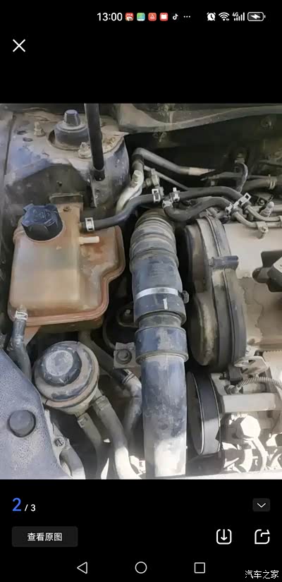

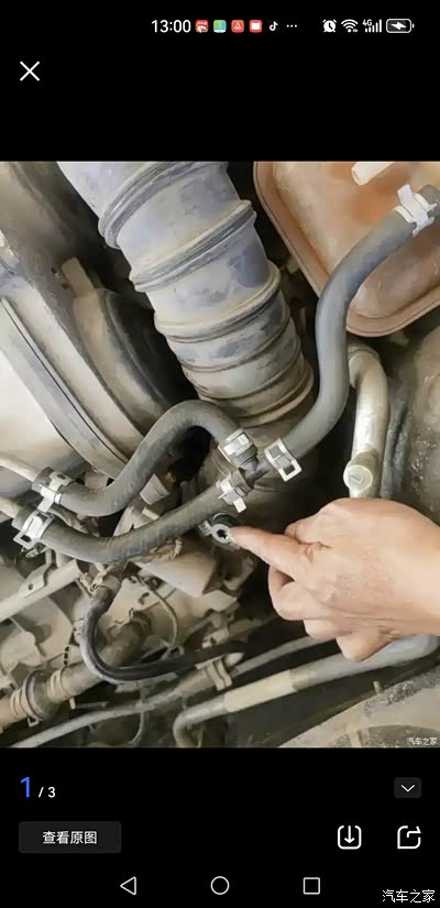

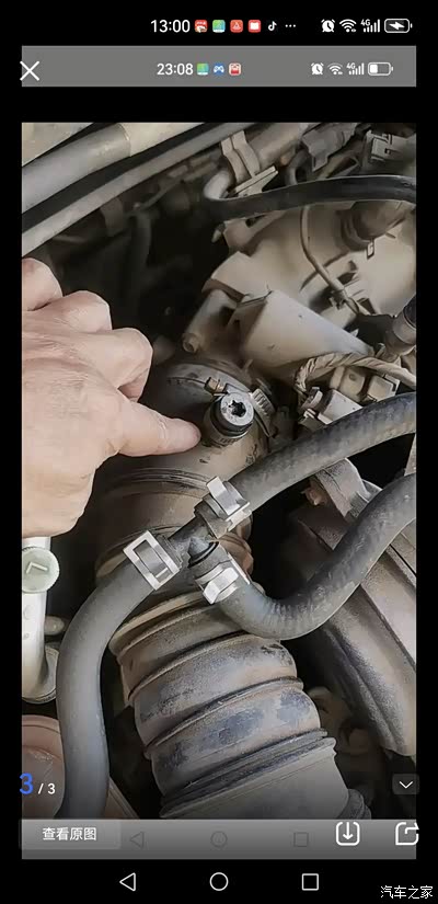

问 机油压力不足 删除 推荐精华 置顶 取消置顶 关闭回复 打开回复 推荐编辑 楼主禁言 移动帖子 重置头像 操作记录 零零落落看6278 0浏览 · 2025-05-02 17:19· 发布于四川 大佬们有没有遇到机油压力不足的,开空调跑高速报警了,用机油尺量了液位正常,然后停了一会跑低速又没报警了,是什么情况。 举报 打开汽车之家 阅读体验更好 相关问题 更多 问长安睿骋没有P档 0回答 问水泵问题 0回答 问机油压力不足报警 0回答 问换完正时皮带突突响 0回答 全部回复 只看楼主 山东的小伙 关禁闭 已屏蔽 宝骏560 车辆仪表报警,机油压力不足,如果机油不亏损的前提下,大概率是机油压力传感器有问题。像这种情况可以先更换新的机油压力传感器,如果车辆还在质保范围之内,可以去4s店免费检查更换。如果行驶公里数比较多,需要检查一下是不是车辆机油泵滤网堵塞或者是机油泵有问题? 2025-05-02 17:22 来自山东 回复 沙发 屏蔽此人 举报 删除 取消删除 禁言 重置头像 共有条对话 > 海西车友198 关禁闭 已屏蔽 天籁 如果你这个机油不缺的话,可能就是机油传感器的问题,或者是这个机油泵的问题,或者机油泵滤网堵塞的问题,这个要找专业师傅帮你检查一下 2025-05-02 17:23 回复 板凳 屏蔽此人 举报 删除 取消删除 禁言 重置头像 共有条对话 > 小卢弟 关禁闭 已屏蔽 阳光 正常仪表报警的话如果机油不少的话,外部正常主要由于机油压力传感器或者插头线路看是否有问题,有时间可以先检查一下机油压力看是否正常,如果正常的话机油压力传感器换一下就可以了,传感器正常更换的话费用市场上在80到150左右,如果传感器没问题,机油压力低的话,就是机油泵有问题,机油泵拆掉更换一下就可以了 2025-05-02 17:24 来自河南 回复 地板 屏蔽此人 举报 删除 取消删除 禁言 重置头像 共有条对话 > 无天无我 关禁闭 已屏蔽 能不能帮我拍下我指的这个位置是什么配件吗?我的是老款1.8T的,就副水壶旁边这个大管上面的 2025-05-21 18:01 来自广西 回复 屏蔽此人 举报 删除 取消删除 禁言 重置头像 共有条对话 > T_Threat 关禁闭 已屏蔽 后来解决了没?反正就2个原因,机油的传感器,另一个就是真的有杂质把机油泵口堵塞了。堵塞的话,很简单直接,拆发动机油底壳,但它的螺丝很多大概10颗螺丝 2025-06-05 14:53 来自广东 回复 屏蔽此人 举报 删除 取消删除 禁言 重置头像 共有条对话 > 还想在主楼增加内容?点击续写主楼内容 登录 参与更多互动 发表回复 打开App,查看更多评论 首 页 上一页 下一页 末 页 跳 转 取 消 还想在主楼增加内容?点击续写主楼内容 登录 参与更多互动 系统故障 发表回复 图片最多上传9张 微信好友 微信朋友圈 新浪微博 QQ好友 QQ空间 取消 相关推荐 加载中
