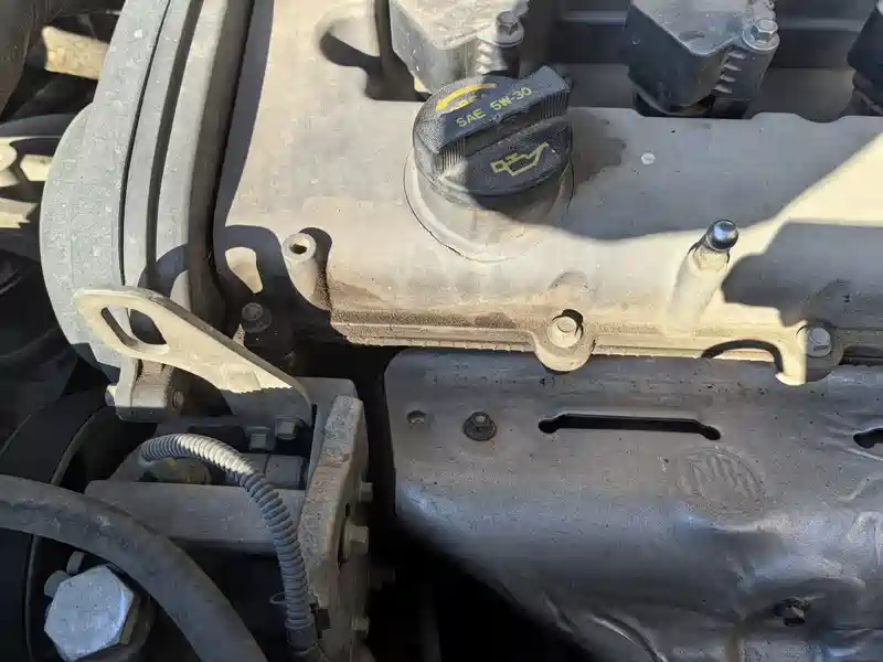

气门室垫子渗油,现象差不多两年了吧,也没太在意,也不影响开
新老总成对比
平时保养也挺注意的,没想到还是这个样子!哎……

拆下来看看,就剩年头长了,垫子都硬了脆了,手一动就断!更换总成是我自己动手换的,8号套筒就把螺丝都拆了,很简单
管子下面就是涡轮增压器,长时间高温烘烤,管子酥了,一掰就断了,里面都是机油
这个是前面,芭蕉哪里
旧的拆下来,我把缸体一圈用卫生纸擦干净了,然后安上新的配件,把螺丝拧上就行了,很简单!
旧件全家福
安装的时候检查发现这根油管有两处裂痕,也需要更换了,过两天有时间去卖汽车配件那里买根8号油管换上就可以了
更换完,着车试车十来公里均没有问题,也没有发现车动静小,加速顺畅啥的,还是那个样子!哈哈哈哈!老伙计了,凑合开吧!
