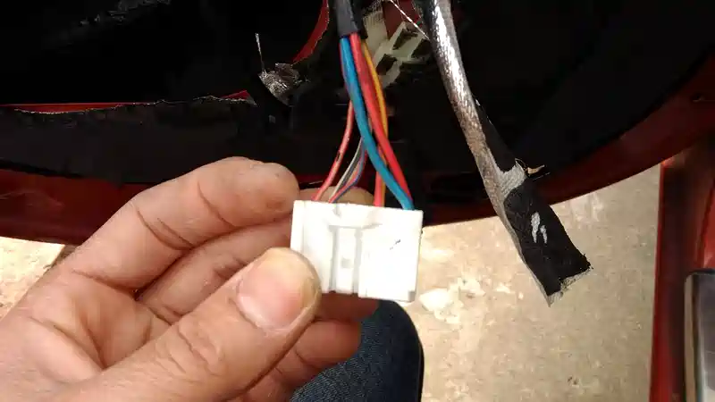

先看一下插头,1、粗蓝-浅蓝色的是主电源(如果你只想宁其它窗不能操作,只要在中控台下边找到它,把它断开加继电器变可,下面的内容就不用看到)。2、粗红-黄和粗红-绿是升降电机线。3、粗白-黑是负极4、其他两条小线是主驾控制器过来的上升下降控制线。

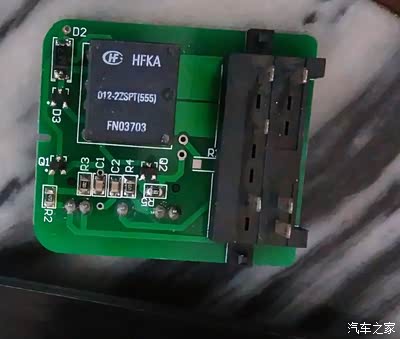

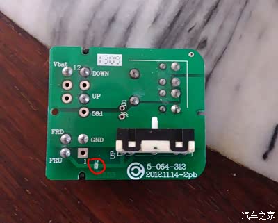

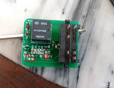

控制器电路板
图圈的地方断开
图圈的地方断开
加接继电器的断点线,先别理如果搞,我下面有电路图解释的

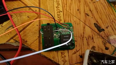

这个是已焊线了的

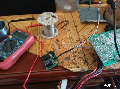

一共5条线,4条是两组断开原开关的线,一条是Vbat(电池电源),是供继电器用的

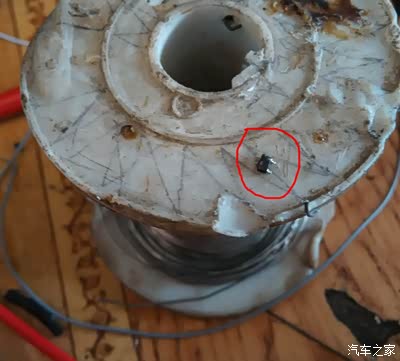

图上圈着的小家伙就是一不小心焊错了一条线后,通电就烧了的贴片三极管,这是控制上升的,后来在一个坏了的HP电脑电源上找到一个类似的NPN型的代替了。所以一定要多检查再通电
8脚的小型继电器。TB上几元一个。
焊好后用热缩管套好。

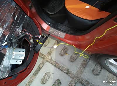

上线试验,当继电器吸合后,车窗不能操作,但这时下驾位的控制器还可对它进行操作,达到预期效果!!

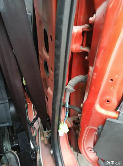

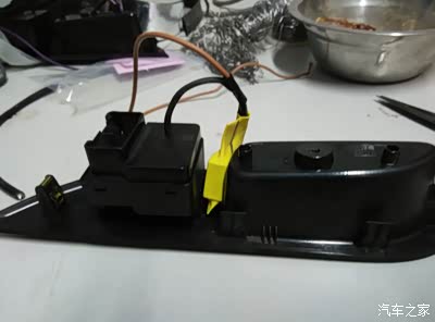

安装上门上,固定好

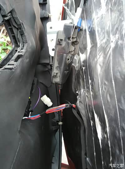

穿控制线,一条0.5平方的小线就可以了
复完

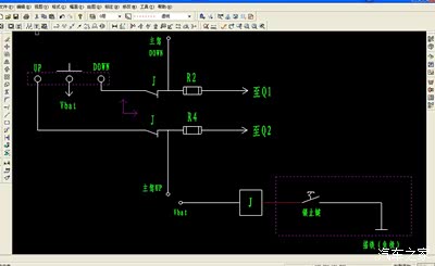

这是改装的电器原理图,左上虚线的部份是升降开关。J是继电器,右下虚线部份是出到门外面的止锁键,止锁键是一个自锁式的开关就可,把它控制负极(搭铁),这样门内的继电器就会吸合,把J两个常闭点断开,这样原门上的上升下降开关就失去了作用,不能对窗进行操作了,但这时因为来自正驾的控制线是处在J后面(也就是R1和R2前面),所以还能对窗进行操作。R1和R2分别是上升和下降控制三极管的限流电阻。

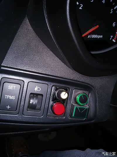

按钮随人方便,有人喜欢放正驾门上,那就穿一条线到正驾门吧,我就放在图上的位置,红色这个小按钮,别问了:红色按钮上面的是日行灯和车内气氛灯颜色转换钮,右边绿色的是后雨刮控制器
