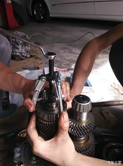

说了这么多,就是想让长安知道车友们支持国产车,国产者也得用点心去做好,难道你们的工程师还比不上我等用车之人?说下更换后使用情况:原来120时速3500转的,现在3000转就得了,没出现换档不畅顺的问题,完全同没换之前一样相当顺畅!换档后时速60到100公里,油耗明显下降0.5以上!在高速时声音静下来了,没了原来发动机吼叫的声音,现在120时速比原来100时速还要静,比隔音效果要好!自从更换齿轮后,每次都加200元油,现在平均都能跑550以上了!

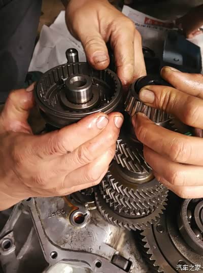

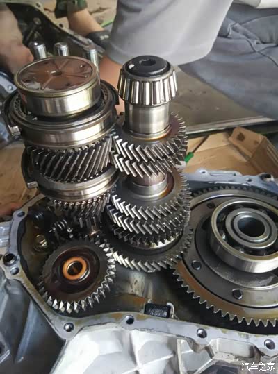

专用工具!拆齿轮.
安装过程!
师傅用心在安装中!

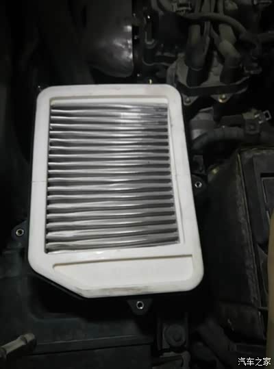

在11000公里时更换的大流量空气滤,还让砖家说是托,用不了两万公里,现在过了45000公里了,依然正常,而且我的火嘴在这次换齿轮时师傅说还没必要更换!说明燃烧彻底了,没积炭!相信大多数车友都是在20000公里就得换火嘴了吧?个人觉得这类产品主要在于自己平时保养,我用这东西去洗车时一般两三次就叫师傅帮忙拿出来吹干净,不能时间太长或者公里数过了2000都没清洁!勤快清洁很重要,因为它不会坏的,又不用花太多时间,洗车时就两分钟搞掂了.

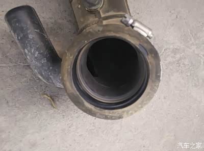

连接空气滤的管道,很干净!节气门也不用清洁!

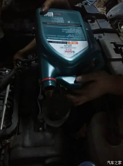

换好齿轮后顺便一超保养了!这次更换了机油,还换了波箱油,刹车油.

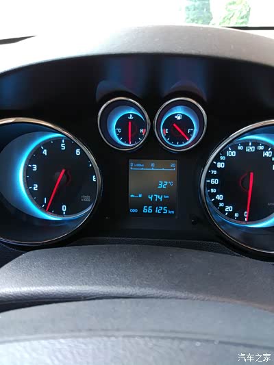

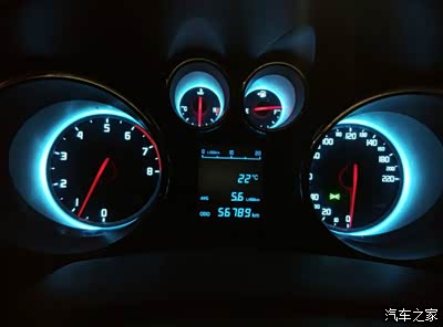

56789公里纪念,不经意间改装齿轮后过了一万公里多了!

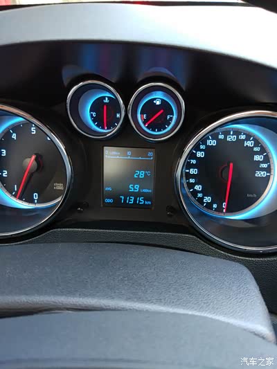

现在7万多公里了,按现在油价加200元跑550到630公里之间。在6万公里时清洗节气门,不算脏,清洗油路了。
保养时除了清洗油路,三元催化器后,动力明显反应比原来快了点。
