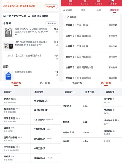

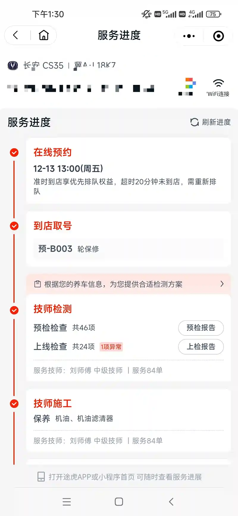

      十二月对于爱车来说是个重要的月份,因为去年的这个时候我给爱车做了保养,换了全合成机油和机油滤芯,全合成机油的保养周期为一年或者一万公里,由于我的爱车用的少,公里数肯定不够,那就按日期确定保养了。本次保养是在手机上的某汽车养护app里选择的,手机下单-预约时间-到店取号-保养和检查。

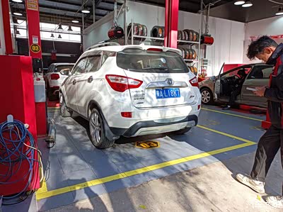

在线预约后下午13点我和爱车准时到店。
app上可以一键导航过去,方便快捷

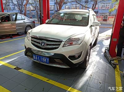

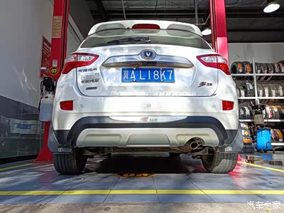

刚好有一个工位,我把爱车开上去。

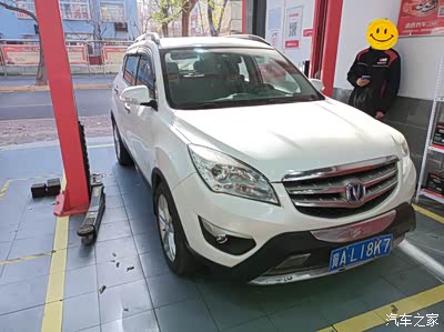

师傅正在检查外观,爱车的外观造型我是百看不厌。

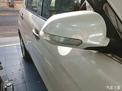

外后视镜设计的宽大,有利于观察车辆后方情况。

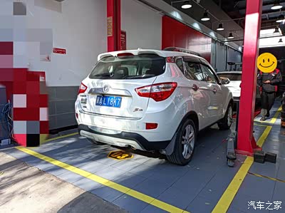

爱车的底盘通过性不错,多年来从没托底
大灯立体感强,下边的雾灯效果很棒

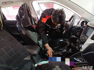

师傅把座椅保护套套上,接下来就开始基础保养了。

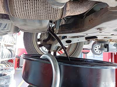

松开油底壳螺丝把废机油放出来,经过一年的使用机油变得很黑了。
然后卸下机油滤芯
等待放油的时候检查一下底盘。

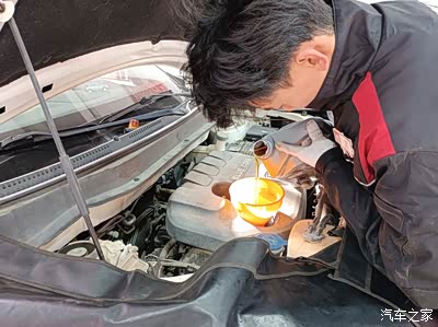

师傅找来一个油漏开始加注新机油
师傅经验丰富,两次就把机油加到位。

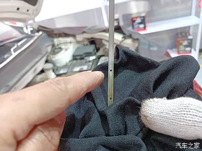

如果我们自己加油需要注意别加满,不然还得举升起来放掉多加的油,保养手册上有写着加多少,我各人经验4升的油加四分之三后等一两分钟再检查油尺,在两个刻度之间偏上为佳。
为保险起见我建议大家过两天再拔出油尺检查一下,并记录好刻度,这对日后用车有个参考。比如一些老车烧机油,还有就是如果遇到油底壳渗漏,这些我们通过卡尺上机油油面位置就能判断。

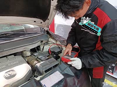

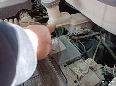

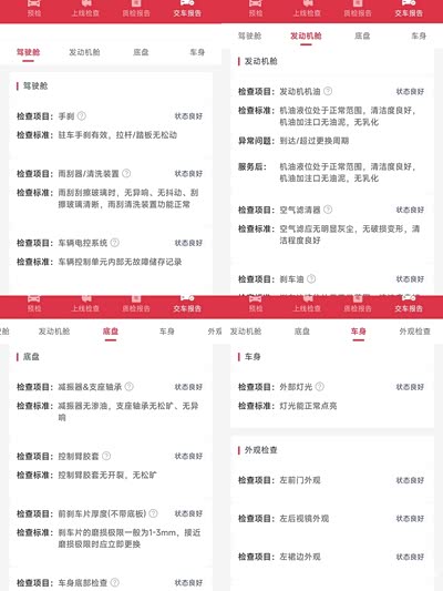

加完机油师傅检查电瓶状态。
这些项目都需要师傅逐一排查。
我也检查一下,这是刹车油壶,液面在两个刻度间偏上为佳,如果液面到了一半我们就得检查一下刹车片的磨损情况了。

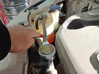

冷却液的检查相对来说比较直观,这个的更换周期在保养手册上也有,目前我知道的是每3年更换一次。

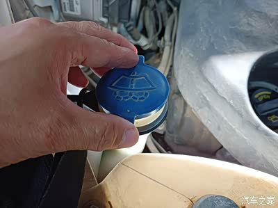

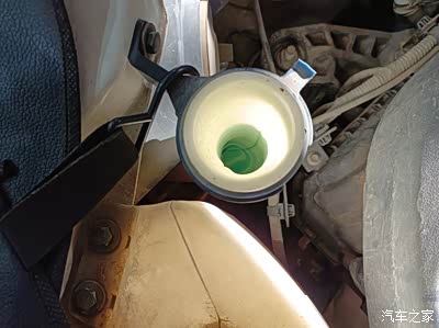

玻璃水也是重要的检查项目
我往壶里面加的是零度玻璃水,我说了一下看看师傅能放出来吗,他说送两瓶零下25度的,让我趁暖和把里面的玻璃水喷完再加。
谢谢师傅送的玻璃水

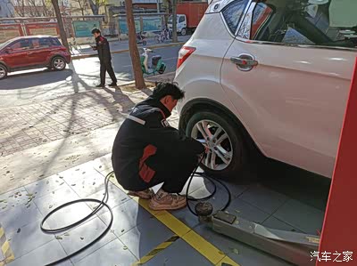

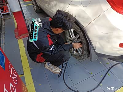

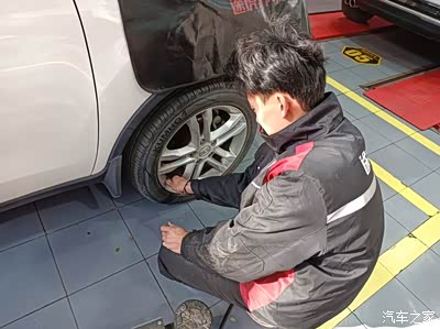

      本次保养都是在店里进行,这家维修店设备齐全服务也不错,除了更换机油机滤还为我的爱车做了免费常规检测服务。用电表测量了电瓶的状态,发动机和底盘的连接部件也做了检查,轮胎的外观和气压也做了检查,并且把气压补足到2.6,冬季气温低轮胎气压调高一些,到了夏季再降低一些轮胎气压。
最后检查轮胎气压
四个轮都逐个补充气压
左后轮气压低有些慢跑气今天没空了,改天再来。

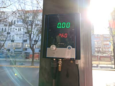

补充轮胎气压到2.6,这里有提示音和数字提醒是不是很方便?

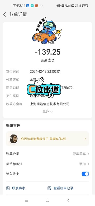

这是总花费
这次一共花了139.25元

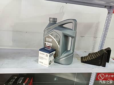

本次保养费用:全合成机油4L一桶165元,机油滤清器28元,机油机滤安装工时费29元,免费常规检测服务,实际支付139.25元,最后赠送了一瓶燃油宝券和两瓶玻璃水。
