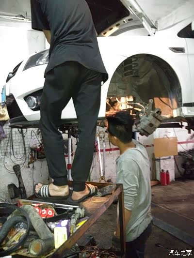

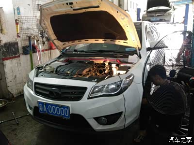

新光一路顺畅,20分钟到了汽修店。
开工~~~(车牌牛?P的。。。

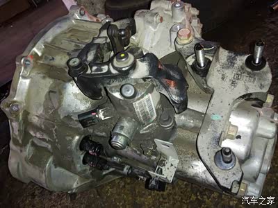

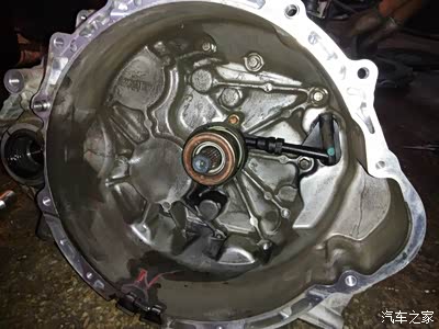

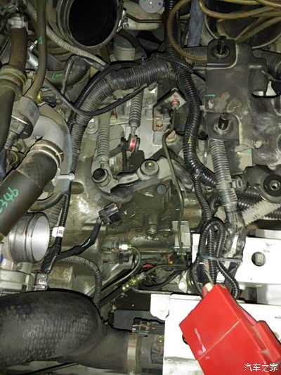

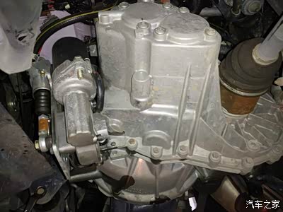

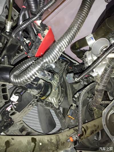

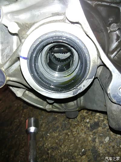

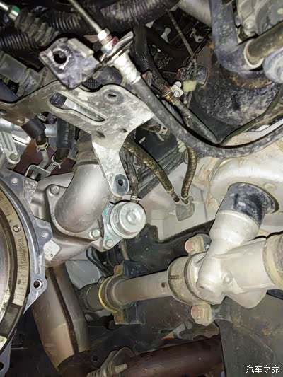

来几张变速箱图片,第一次认真观察。

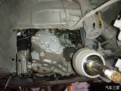

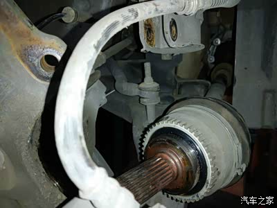

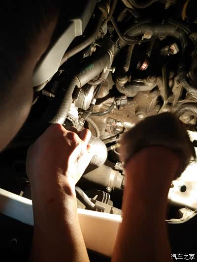

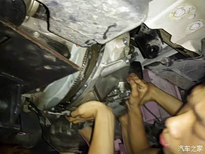

拆拆拆~

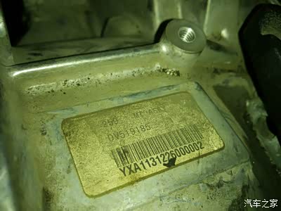

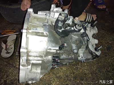

格特拉克GETRAG手动六速变速箱,编码 MT ASSY DV519185,什么意思看不懂。

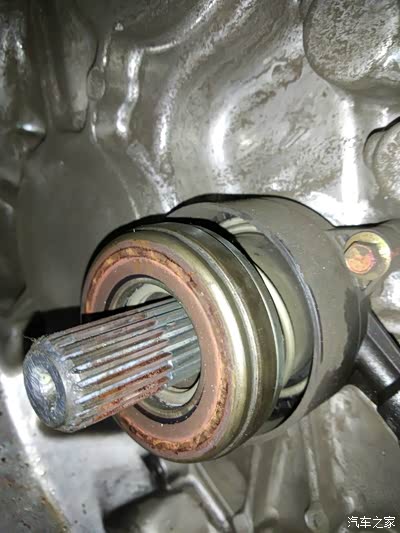

第一次近距离察看变速箱内部结构。

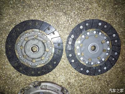

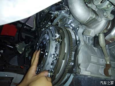

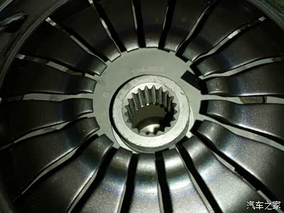

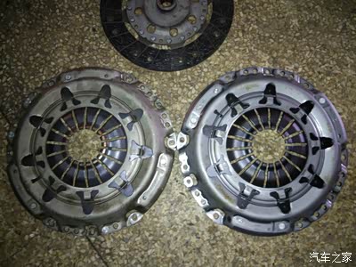

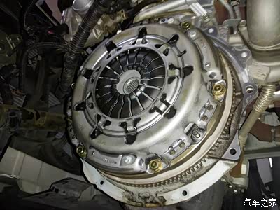

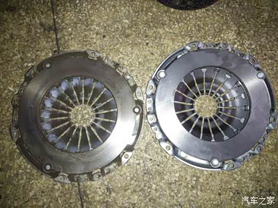

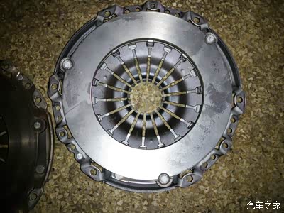

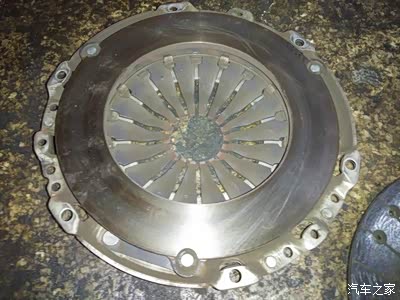

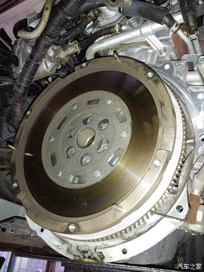

这是离合压板,近观很新的样子。

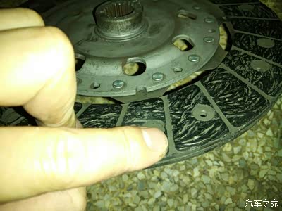

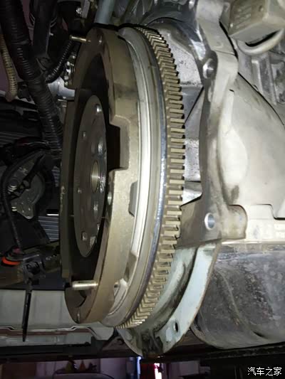

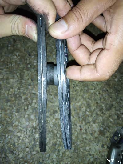

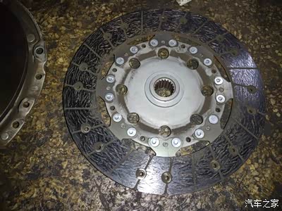

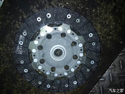

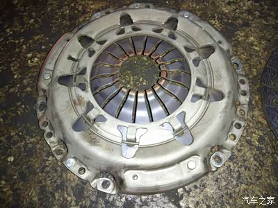

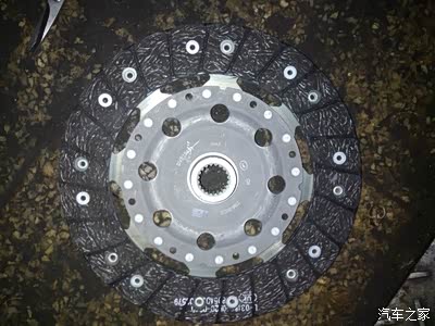

这是离合片,纹路还挺深的。
更换的正品德国LUK离合器套件。
对比一下,其实没什么问题
离合片厚度差别不大。
好了,既然拆了就换吧。

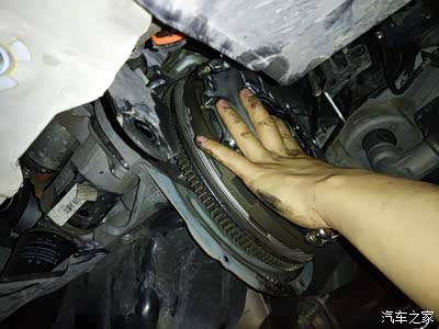

装好的样子。

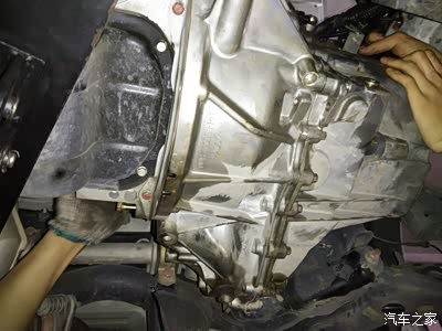

套上外壳。
上紧螺丝。

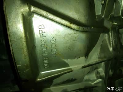

变速箱刻的一串符号,DU1R-7F096-FPB >ADC12<,有没人知道代表什么?

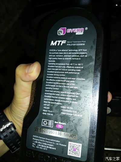

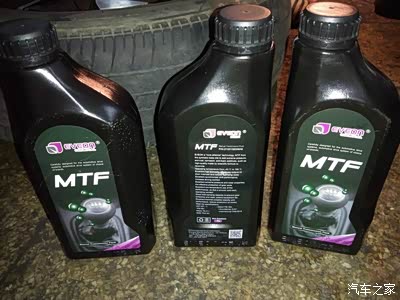

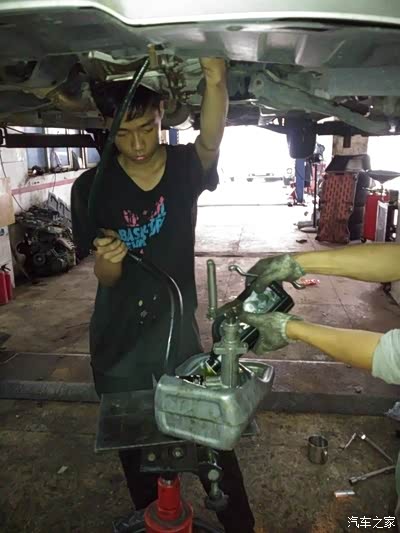

装好变速箱,换油。

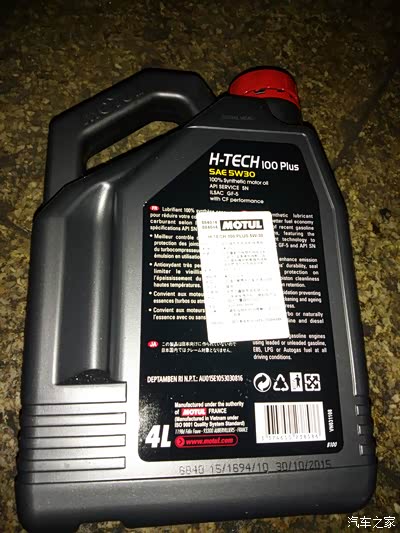

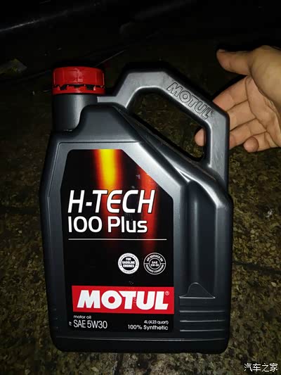

顺便把保养做了,换机油机滤,用的5W30全合成油。

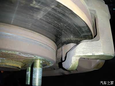

检查其它损耗部位,暂无需更换的。刹车片还很厚,平时多用带档减速少急刹,保养的好,跑多2、3万公里没问题。
