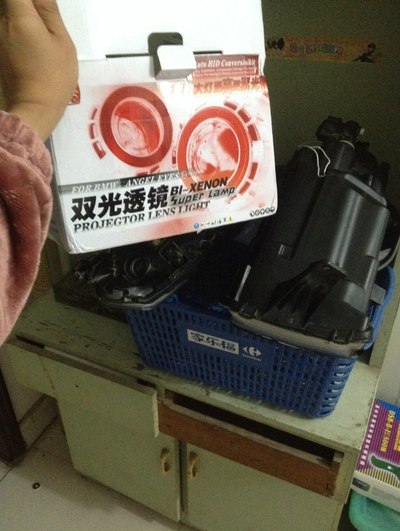

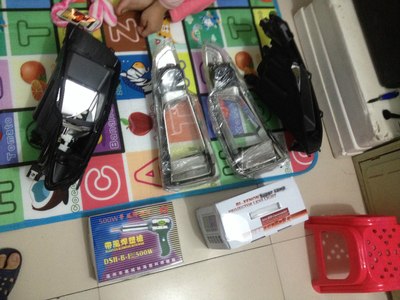

好久就想改装透镜了,(自己的氙气灯又不亮了)经过这么久的纠结终于下定决心改装了。本来想让车饰城弄弄呢,可以下来将近两千了,没钱只能羡慕了。看了论坛说 改装也没有那么麻烦,于是狠心买了。淘宝((((((((精钢汽车用品)))))))里面 买的Q5透镜又加钱换了岩崎D2H的灯泡,据说这么灯泡还不错!!!!到货以后,只晚上自己弄白天要上班,晚上下班弄点。一下子弄了四天,第五天才装上大灯呵呵,时间有限时间久了点!!!话不多说上图吧!
!!!!!!!!!!!!12.08车子安定器老了 今天果断买了,由于之前没有买所以现在加上了,该下来成本还不错,灯410   好评返现10   精华帖返现50 安定器240 下来410+240-10-50 成本590 自己安装没有手工费!!!!

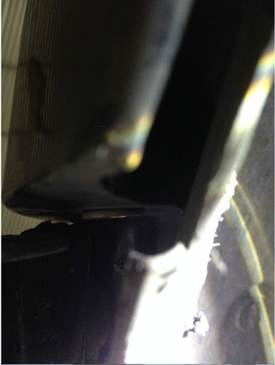

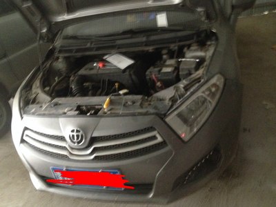

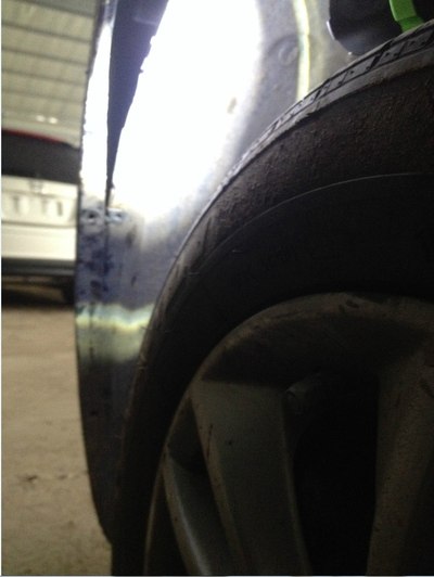

首先拆大灯咱这车拆除侧面轮前叶子板螺丝,边上两个里面一个内六方,固定叶子板的有一个塑料螺丝,发动机舱和底盘下面各四个螺丝内六方的螺丝,底盘和叶子板下面是两个自攻丝也要拆掉!
叶子板

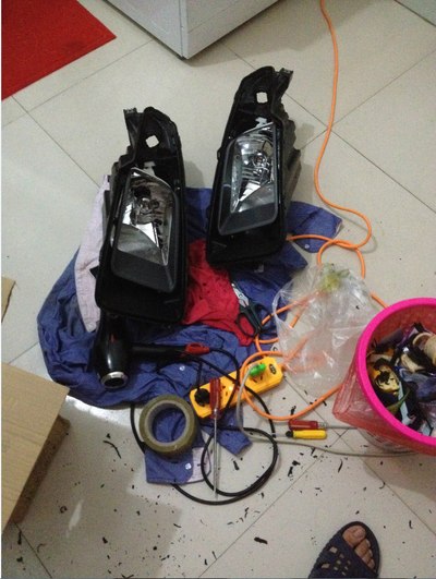

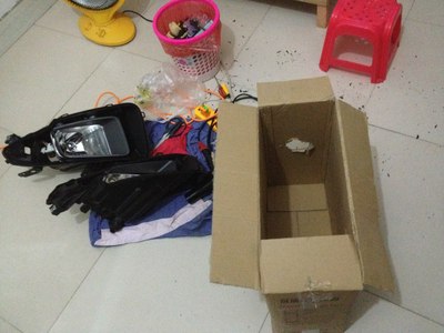

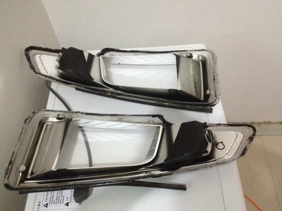

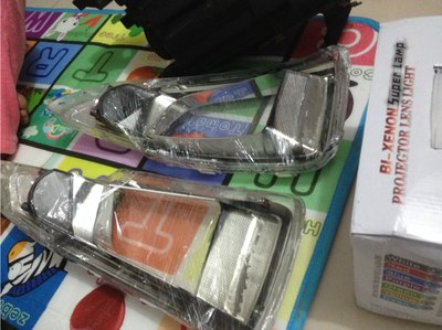

拆下来以后就是拆灯罩了,一个电风扇纸箱子,挖一个小孔用老婆的吹风机直接往里吹,当然上面用胶带封口!
这事清理灯槽和灯罩上的橡胶的
这个是弄好的灯罩,清理这东西可费事了,弄了好久 占得太多不好用!
清理感觉以后用保鲜膜吧灯罩包起来

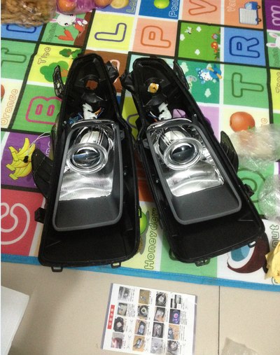

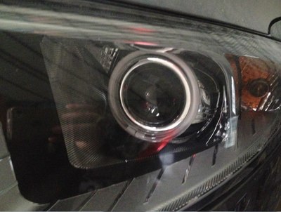

透镜装上了,这个好弄 直接宁到上面就行了

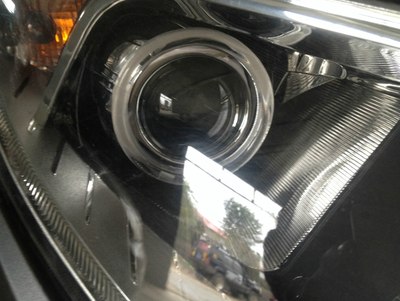

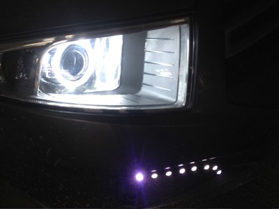

看看小眼睛,大爱呀

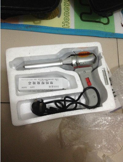

为了固定大灯吹胶自己又花25买了一个热风枪

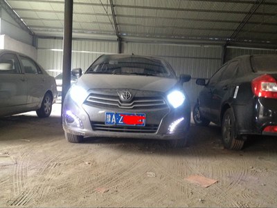

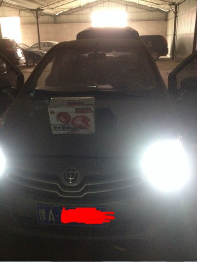

搞定以后没有盖上灯罩然后去停车场把大灯宁到车上测试了一把,调光什么的,自己装的感觉还不错挺正的,就是天使眼我找正负极的时候弄错了,本来需要接驱动器的结果没有接就直接和车里的示宽灯接上了,发现不会亮才发现不对。导致最后装灯的时候 示宽灯不亮了,一个是前天保险是弄烧了,还好有备货。换上就OK了。

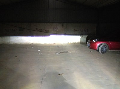

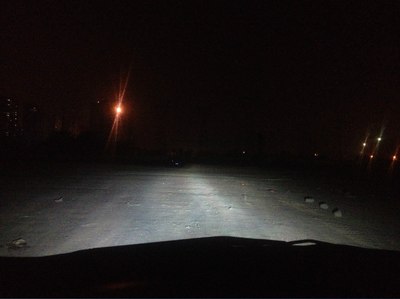

近光效果还是不错的
由于车的保险杠拆了没有办法出去测试 只能在里面测试
这些搞定以后就是拆了回去装上大灯罩了,由于自己弄的粘灯罩的时候没有拍照。。装回去以后是上午测试的

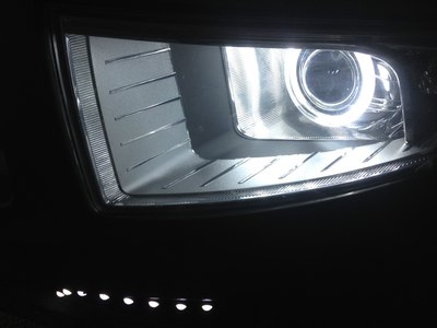

天使眼面对面太刺眼侧面拍摄看一下效果
看看这小眼睛精神多了

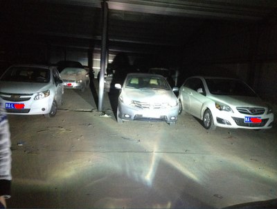

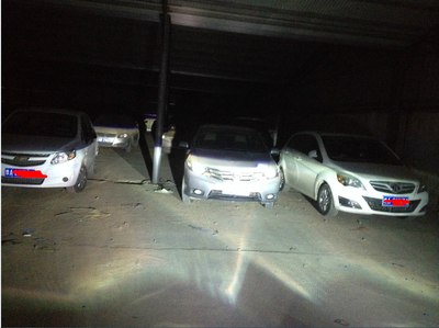

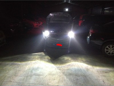

在车库里面测试了一下 晚上的效果由于车多效果看不出来

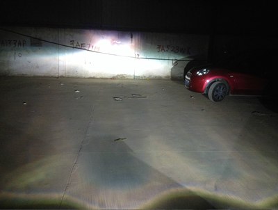

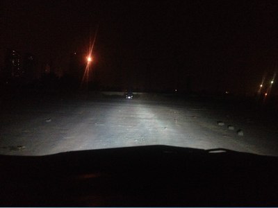

远光效果

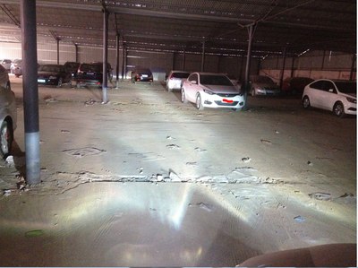

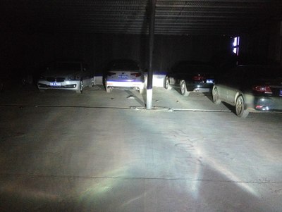

测试以后又出来在停车场路上测试了一下
这样光线有点高 还好大灯自带的调节弄能把光线降了点 哈哈

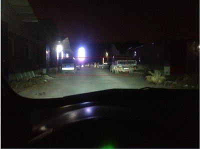

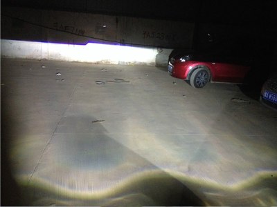

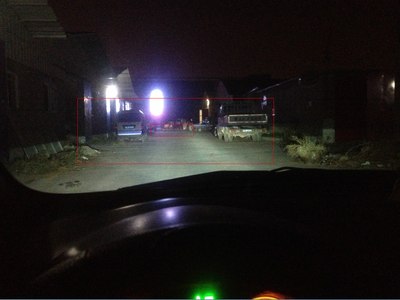

这下满意了,前天没事忍不住自己出去试试 效果不错,很给力晚上近光,没有灯光的情况下拍摄的
远光也很给力太强大了

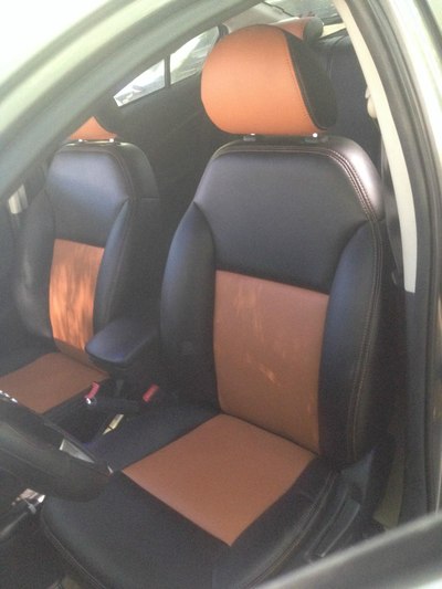

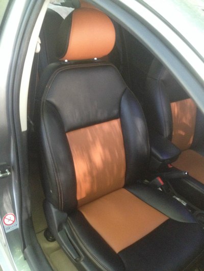

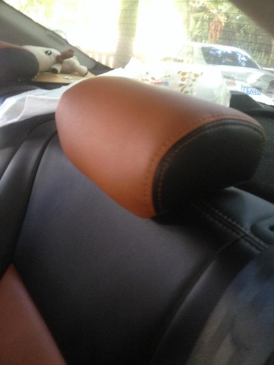

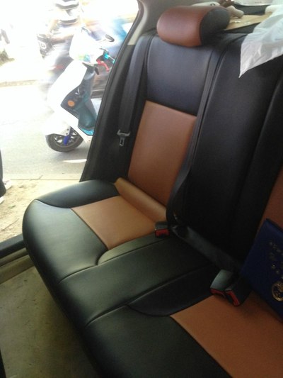

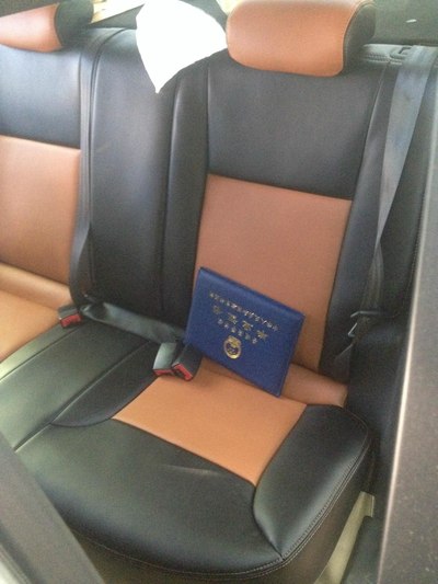

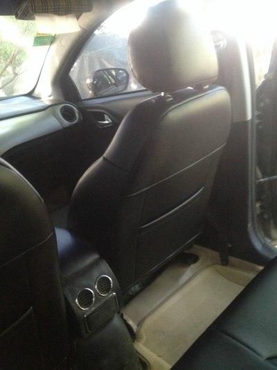

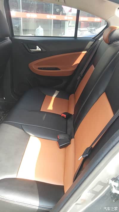

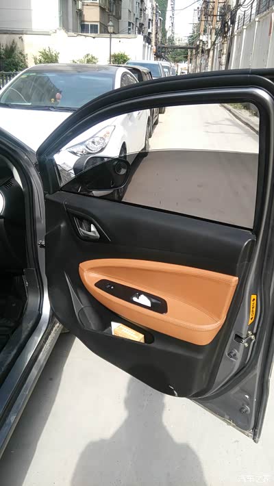

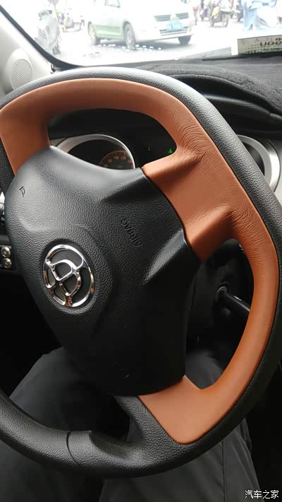

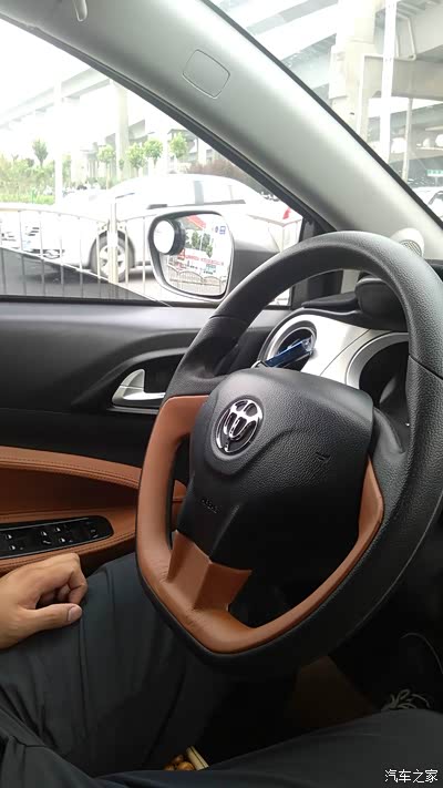

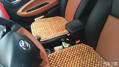

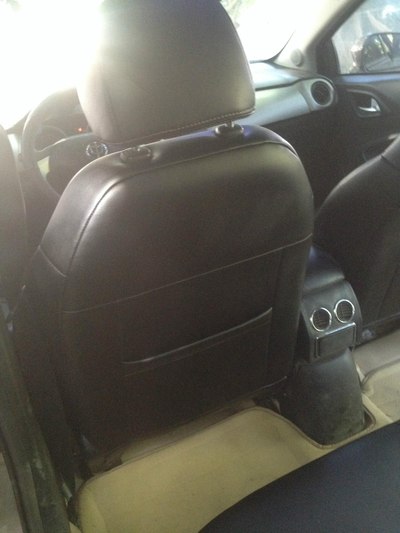

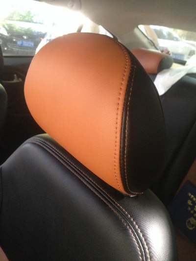

忍不住包了真皮效果太美了。。。。大家鉴赏

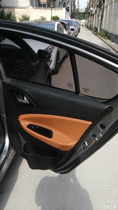

座椅让人家包好了,他们说门板不能包,于是自己又动手包门板。。

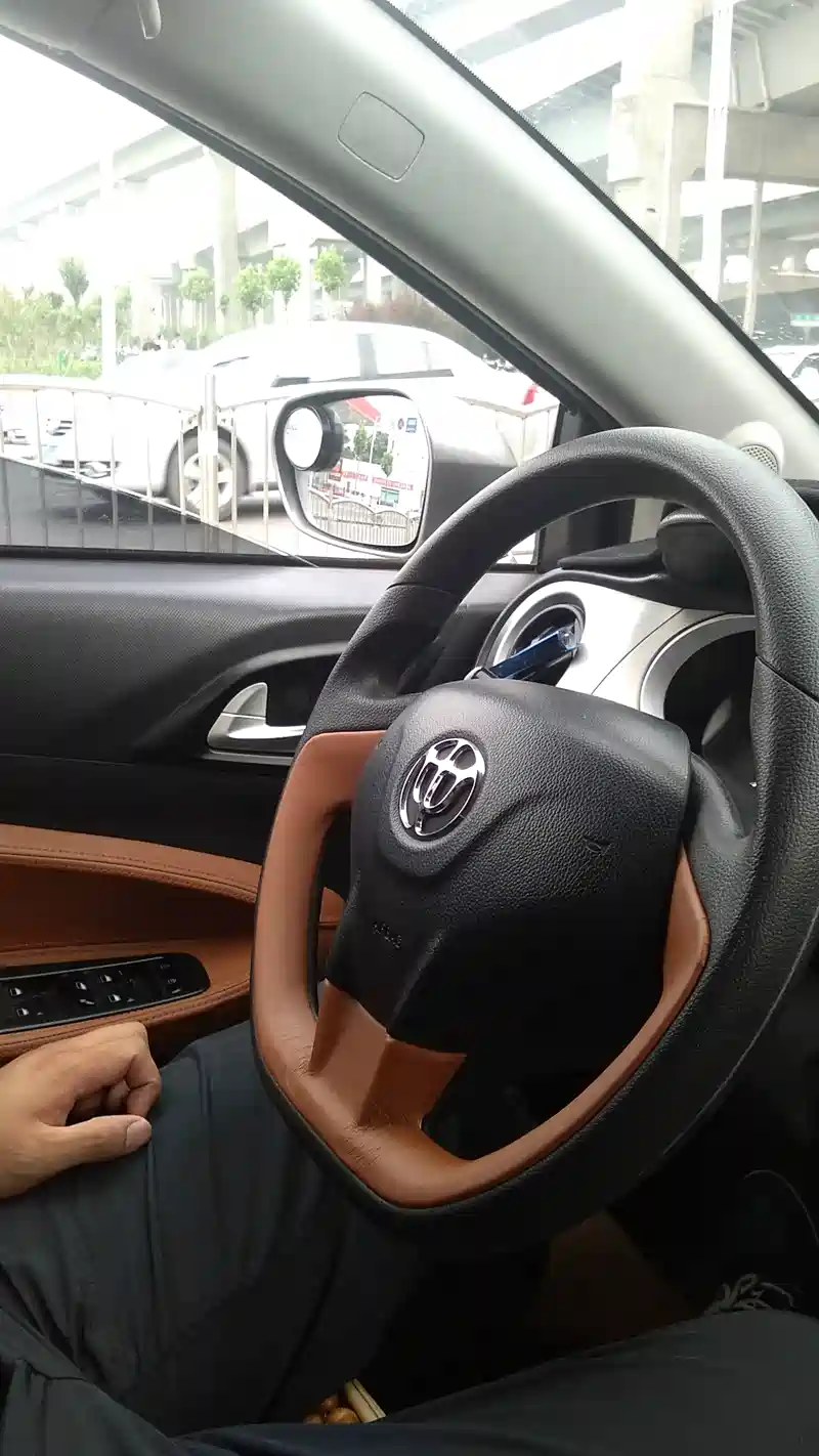

大功告成,方向盘下方银色的部分准备也包呢,目前还没有弄好,弄好传照片给大家分享,自己动手丰衣足食。。。
