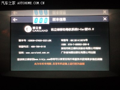

       13年10月自己就升级破解版4.0凯立德导航,加装DSA电子预警系统。话说DSA电子预警系统的电子狗固定测速点数据很全面,预警也很准,只可惜只能预警固定测速点。前几天闲来无事就上GPS之看看,发现5.0正式破解凯立德导航已经出来了,而且地图是7月份刚更新的夏季版本,果断下载。

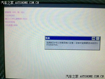

第二步:在一体机器上操作顺序如下:设置-导航路径-Storage Card(SD卡)-gps.exe选上,选择这个GPS.EXE程序后退出操作界面,运行导航按键,此时机器就会跳出本机器的物理端口号和波特率号,以及其它机器信息,我们只需记住端口号和波特率号就可以了,如图:

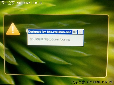

再用同样的设置方法:设置-导航路径-Storage Card(SD卡)-机器空闲端口检测.exe 选上,退出到机器界面,再运行导航按键,得到机器的空闲端口号是多少,如图

第三步:在我发的地址上下载5.0导航主程序、地图文件(2014年凯立德夏季版3221J0K地图包)、最新版本端口修改工具、封闭道路更新包  这4样。

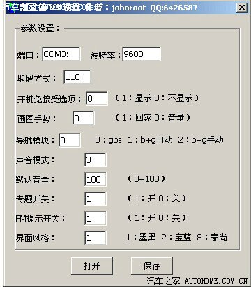

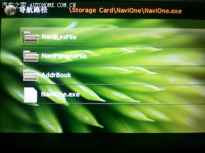

主程序下载后得到 《GPS之家-C2939-C7K03-3221J0K》 文件夹 ,地图包下载后得到  《GPS之家-夏季3221J0K地图包》 文件夹,将《GPS之家-夏季3221J0K地图包》 文件夹中的10个文件(不要包含任何文件夹)复制到《GPS之家-C2939-C7K03-3221J0K》 文件夹中的 NaviOne文件夹中即可,此时再运行下载的最新端口修改工具,打开-找到NaviOne/NaviResFile/NaviConfig.dll,在弹出来的界面中只需要修改端口号(此时如果只安装凯立德导航的话就可以把端口和波特率修改为刚才咱已经查得到的那个物理端口号,如果是DSA与凯立德同时并存,这一步需要把它改为虚拟号,也就是我们用工具查到的空闲端口号,波特率是一样的,区别就在这一点)然后复制到导航仪SD卡上,安装SD到一体机器上,此时需要在一体机上设置-导航路径-Storage Card(SD卡)-NaviOne-NaviOne.exe选上,退出到界面,运行导航按键。以上步骤全部操作完,并且在导航仪上正常运行凯立德地图并进入主界面一次后再拿出SD地图卡,把下载解压后最新封闭道路更新包里的两个文件复制到NaviOne文件夹中即可。
这是我机器的物理端口和波特率,因为我是DSA与KLD并存,所以我把端口改为COM6:  波特率是:9600,保存后退出,其它项不需要修改。

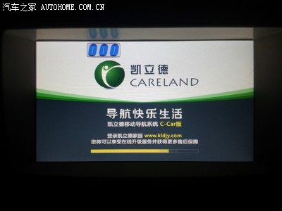

我的第一启动项是DSA.exe 善领电子预警系统主程序,如果大家只是KLD导航就如图中修改好了。

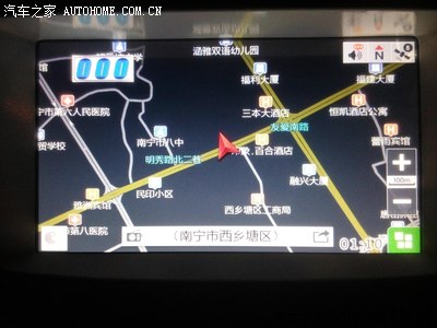

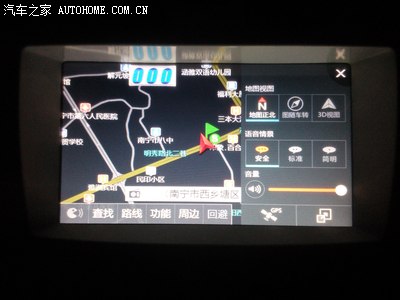

大家可能会问左上方3个数字是什么呀,告诉你们,这是DSA与KLD同步运行,DSA的GPS速度显示条,如果车开动起来速度就显示在上面。

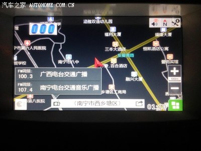

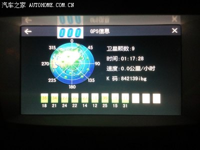

搜星很快,几秒就搜到9颗了

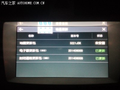

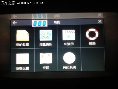

地图更新包显示未安装是KLD官方为下一次月度更新包做准备的,咱这个地图已经是最新的,不用理会它。

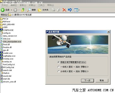

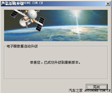

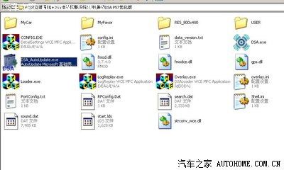

第四步:在我的百度云网盘地址:http://pan.baidu.com/s/1gdHzkQJ 下载DSA文件,解压后得到善领DSA P57优化版,运行DSA_AutoUpdate.exe 这个程序升级到最新数据
下一步,数据自动更新,只要联网,很方便。

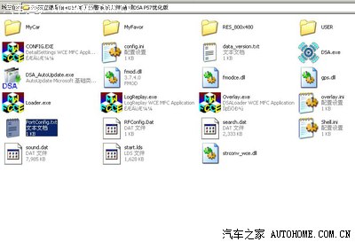

第五步:给DSA修改端口号和波特率,因为我们要把DSA作为第一启动项,所以机器的物理端口和波特率给DSA,如下修改,打开善领DSA P57优化版文件夹下的PortConfig.txt 文档
在弹出的文件框中修改comport=3 (此数字是你机器的物理端口号)我的机器是3就改为3. baundrate=9600(9600是波特率)  virtualport=6  (6是咱给凯立德导航虚拟的端口号,这个在上面教程中已经讲到,不能乱写,必须要用工具查询自己机器的空闲端口是多少),保存后退出。

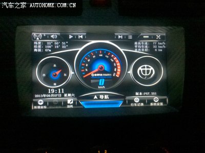

如果是DSA与KLD并存,DSA要作为第一启动项,KLD只能在启动DSA后如需要导航后再从DSA界面中启动,所以KLD只能用虚拟端口。修改启动项:一体机界面 设置-导航路径-Storage Card(SD卡)-善领DSA P57优化版-DSA.EXE,选上退出到一体机界面,运行导航按键,此时就是DSA启动了,DSA有不同的风格和皮肤,下图是我的DSA皮肤样子

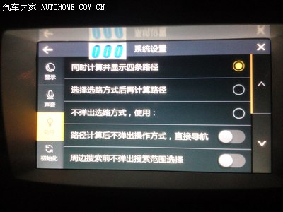

在弹出来的界面中点导航设置-添加导航
再添加导航图标后才能启动导航哦

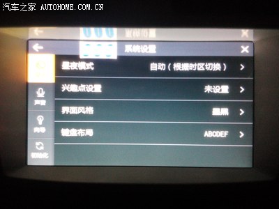

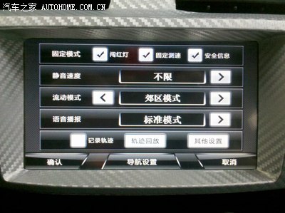

不要选白天黑夜模式,不然卡死哦,可以设置车牌等,端口号因为前面已经修改好了,所以不用再改,不然导航搜不到星哦,保存后退出。
