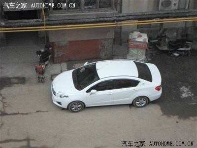

接下来发一下我的车车原车照片。原车照后都是自己加装的装饰图片了。
上图是刚提车后的照片,那时是不是像没穿衣服的小姑娘?呵呵。
下图是现在我车车的外貌图。
