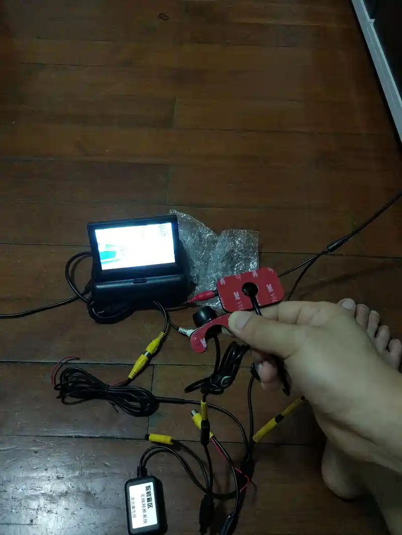

V5是我的第一辆车,也是从买了V5后才学会开车,还记得当时提车都是让同事帮开回来的,头几次上路也是让同事给开的,差不多三年的时间里,我自问也算是个合格的司机了吧,这一路因V5伴我成长,虽然开了三年的车,但对车前和右侧距离的判断依然很差,前不久无意中看到有车友在帖子里推荐盲区摄像头,看到后灵机一动上TB一搜果然有卖的,找了很久终于找到一款USB供电的,因为V5的点烟器在扶手箱里,加太多点烟器接头太麻烦,我刚好有2个USB口,一个充手机,一个插这个刚刚好,第一次搅,总用时三个半小时,下班才有时间搅,分两天完成,话不多说,上图:
星期天到的货,马上接电试一试
像素还行,能看清就可以了。
准备开干
满满2盒东西
