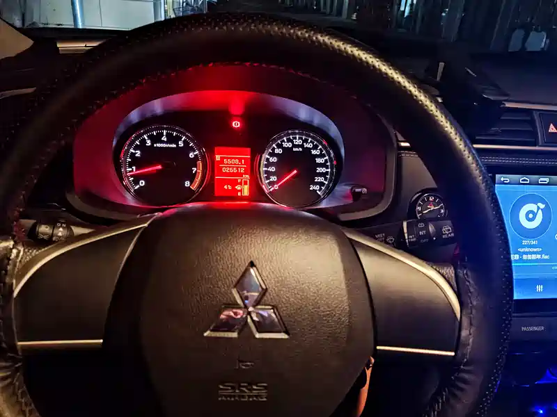

不知道我在新劲炫车主中公里数是不是增长的算是比较快的,好像论坛里面还没看到有第5次保养的,我感觉农历新年左右我还能有第6次保养哈哈,最近公里数增长的更快了。有一说一,小炫开到25000多公里一点故障也没有,很省心又很省油,保养一分钱没花,小炫的养车so easy。下面我分享一下第5次保养,给小伙伴儿们借鉴和交流经验。
公里数在4S店里忘拍了,晚上回家补拍了一张。
