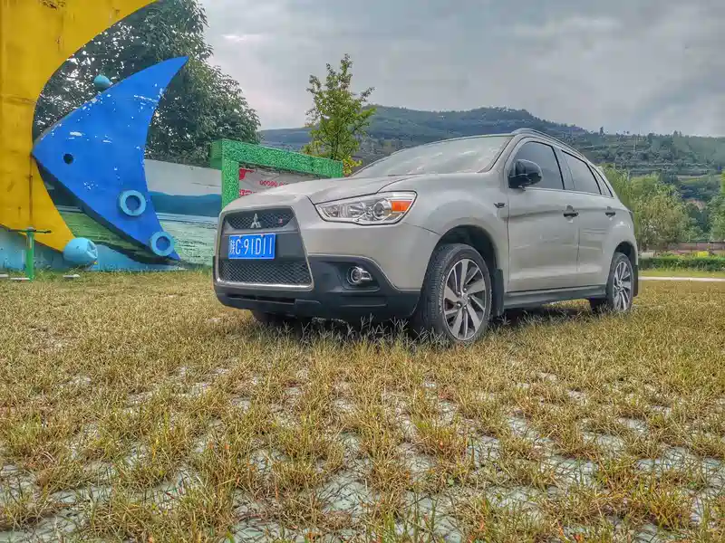

封面靓照。。
太喜欢我的小劲炫了。这照片做个封面吧。
