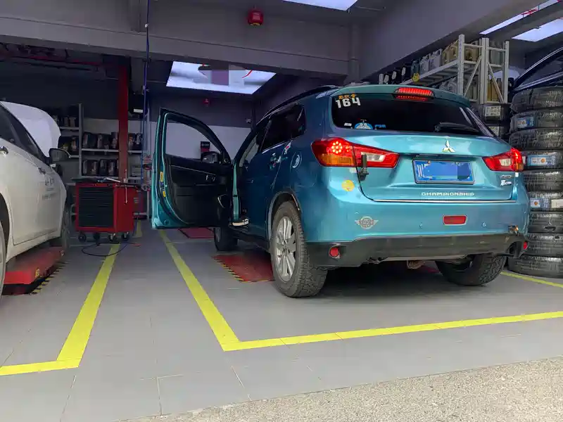

停进店里准备开始,两个项目,喷油嘴清洗、小保养。
