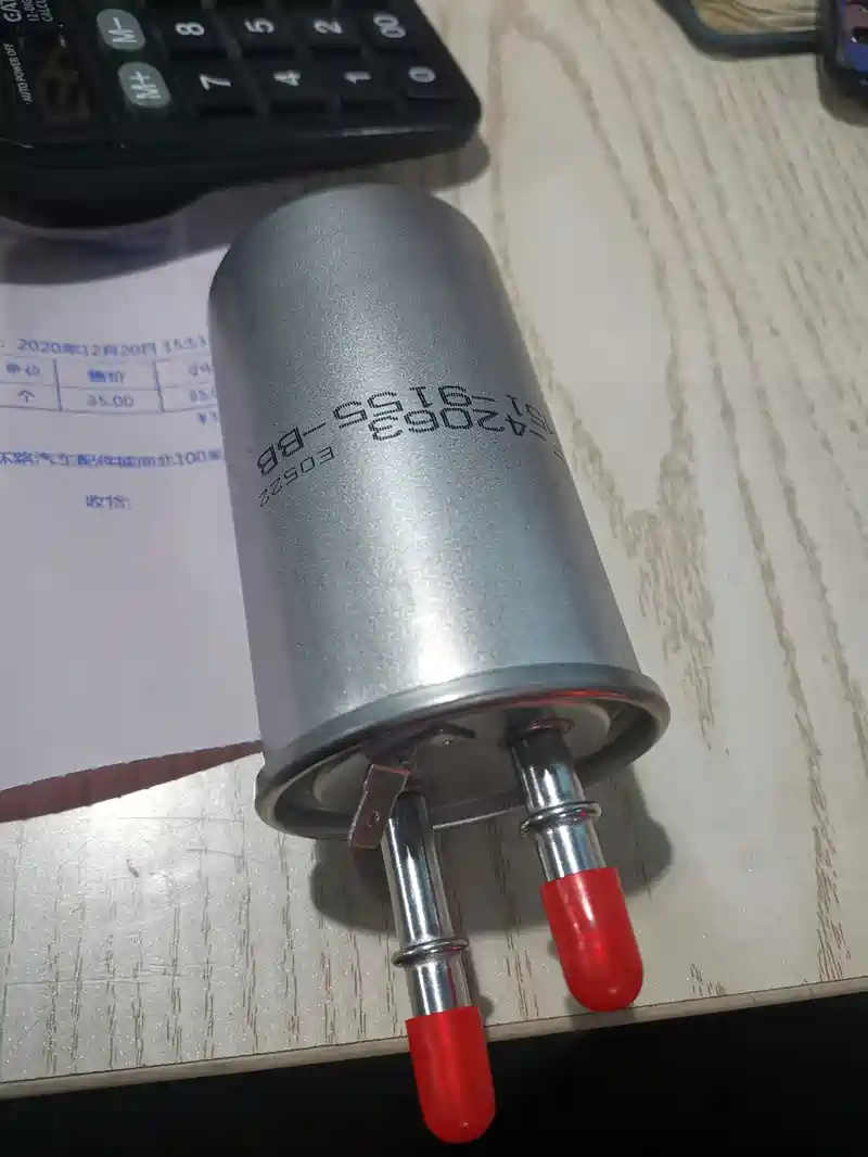

劲炫是内置汽滤,更换起来非常麻烦,且成本高。虽然我的车一共才三万多公里,但是我对换汽滤这件事还是挺焦虑的,我想两万公里换一次汽滤,所以就有了今天的改外置汽滤教程,等我的车6万公里的时候,我拆掉内置汽滤,把里面的滤芯抽掉,从此就每两万公里换一次外置就可以了,再也不用担心内置汽滤不好换,太贵的问题了。有兴趣且有不了解的可以问我哈,看到了就回复。
外置汽滤选用的是福克斯汽滤(30元),定制的快拆油管20厘米长两根(两根160元)
本来想买马勒的,结果没货,就拿了一个箭牌。
油管1:公转母。 油管2:母转母。
快拆油管接头型号为:7.89
定制这玩意挺贵的,不过只要安全结实就行。
改装位置就是上图中间,进气软管旁边那个亮黄色卡扣的位置,那就是高压油轨的接头。外置汽滤就是要串联在这里,以后更换方便。
就是这个卡子了,如图用小平口螺丝刀从侧面轻轻的翘出来一点就可以了。  切记是翘出来一点就行了,不要直接翘掉。
翘到这个程度就行了,切勿大力出奇迹。
然后拔掉油管
对接定制好的快拆转接头,一公一母,错不了的。插它就完事了。
嗯,汽滤装上就是这个样子。  行了,改装到此结束
。哈哈,开玩笑的啊,还没完呢,就这么一柱擎天,肯定不合适的。
我们把它放在右边,电瓶和空滤壳之间,就放那就行了。  也不用固定,反正卡的住。
喏,就这。。。       福克斯的这个汽滤是可以接地线的,可以找跟线束(5cm左右即可),一头接汽滤,一头接车身搭铁或者接电瓶负极。
