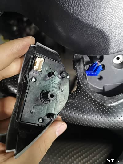

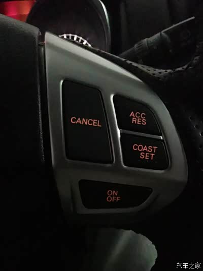

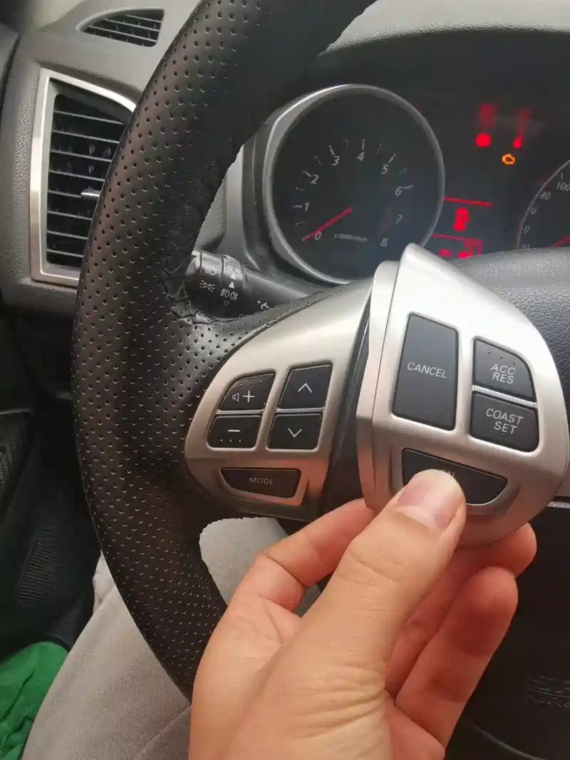

首先是买了定速巡航开关
这是通电的效果
拆掉旧的里面有根线束,这个直接插在定速巡航开关上,装回去就可以了(不用拆气囊)

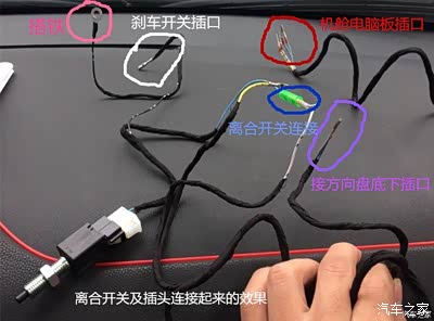

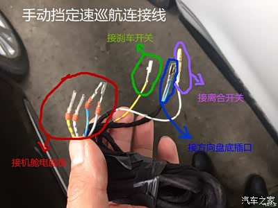

第二步就是在网上买连接线,手动挡的是4跟线,网上有卖,但是贼贵,几块钱的成本卖到上百块,如果有认识修车的自己做一根也非常简单,我没有资源只能买了。
下面开始装了

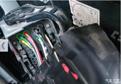

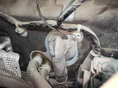

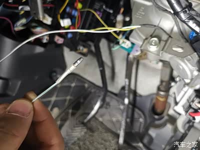

线束走发动机这个位置穿过去,完全不用担心漏水什么的问题,这个皮很紧会把线包的严严实实,用铁丝捅个洞,然后再用螺丝刀捅一下,把线束用胶带缠在铁丝上,如果没有比较硬的铁丝,用衣架也行。
95和107是巡航信号线和控制线,随便接,没有正负极。
108是接刹车开关线
85是接离合开关线(可以不用装)
手动挡网上卖的都是4跟线,其实离合器可以不用接。
108是接刹车开关线
85是接离合开关线(可以不用装)

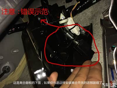

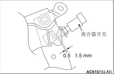

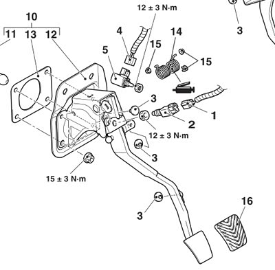

图中的1和2才是离合器开关装的位置,4和5不是的,不要装错了
如果要接离合开关必须要买离合器开关,还有离合器开关插头线束,
这个位置是不对的,装离合器开关要把后面的保险板拆掉。
这个才是正确的位置

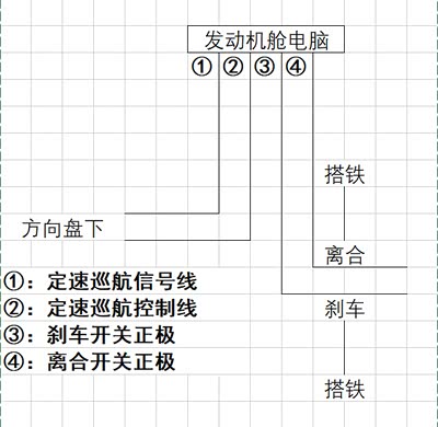

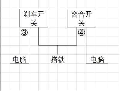

这个是接线图
这个是离合器接线图
这个是我自己画的,将就看吧,应该能看懂
这个是我自己画的,将就看吧,应该能看懂

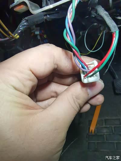

巡航控制线就是下面红蓝的两根线,没有反正,随便插进去就行了
这跟线是接离合器的,因为我没买离合器开关盒离合器开关插头线束,所以我就没接。
这个是完整版的线束

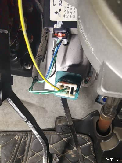

这个是刹车开关,这张图片里面还少接了一根搭铁线。

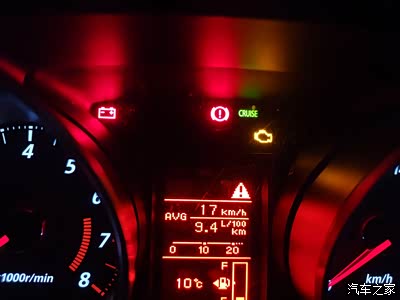

最后就是刷电脑了,如果没有4S刷可以到网上买刷定速的OBD。
上路实验成功,以上就是我的改装过程,为了省事有几张图片是借用网上的,有想改装的可以交流,因为我好久没看过群里面发技术贴了,所以必须拉动一下气氛。
