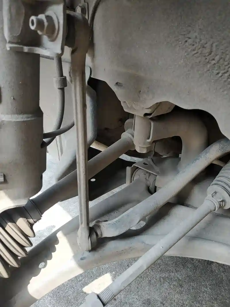

今天10月4日回厂值班,有空抬起车身拆下车轮,想看看拉杆是新款还是旧款的,劲炫有新旧两种拉杆,旧款的是锻造铝合金材质(下面有图),新款是焊接球头。我的这个2014年产的车是旧款的。谁知道掰动了几个方向和手感,拉杆根本没事,连扩量都没有!
看下图,拉杆是多么青春,第一修车店误判了。。。。
