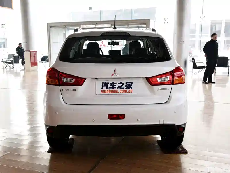

不知不觉劲炫已经7年了,随着岁数增大,人越来越不爱折腾了,随着2020款劲炫上市,尾灯是一大亮点,比老款尾灯***高太多,平淡如水的老心也随之动了动,连忙某宝寻找,得知老款可用,但要改线,在某鱼有个哥们专门买成品线束,叫卖家一起打包发出,简单折腾,老车换新颜。
老款尾灯平淡无奇
