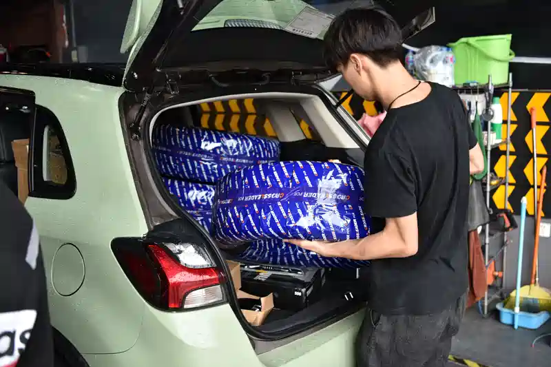

这要说的话,那就要从卸货开始了。我订的4条轮胎,本来是要发到改装店的,但是因为种种原因吧,需要我自己去物流点提货。没办法啊,当时还怕我的车装不下呢,结果这4条轮胎就这么轻易地放到了我的后备箱中,有个大尾箱空间就是轻松。
看包装还是挺不错的啊,最起码不是那种白色透明塑料布的包装,这样档次感绝对要比那种高不少。
